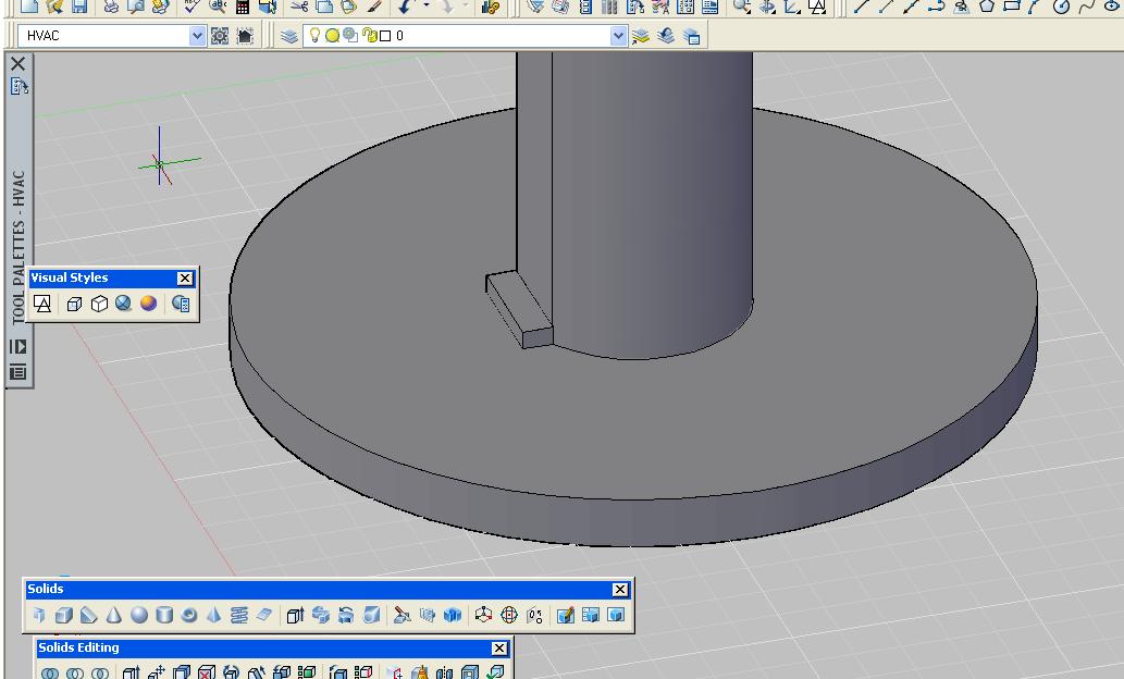

Какво натоварване има върху това колело - въртящ момент, или може да ми кажеш мощност и обороти. Отговорен елемент ли е? От какъв материал е? Инъче аз веднага мога да ти кажа, да си направиш сам шпонка. Не е никъв проблем. А най лесния вариант е да направиш шпонков канал във вътр. отвор на колелото, и една планка да обработиш с чук и пила така, че да влиза в канала, а със вала да контактува от към равната чст. Ае пак нищо не можах да обясня. Ето обяснение на моя език:

Ами това според мен е добър, и лесен вариант. Само трябва да намериш подходяща пила, и малко време.

Колега трябва да си намериш фрезист.Той ще ти разпробие технологичен отвор,след което ще ти направи фигурата с голяма точност.За теб най много да остане малко да го загладиш със шкурка и с часовникарска пиличка да изправиш малко ръбчетата,които фрезера ще направи към скоса.
Със пила само ще е голям зор.Ако не си шлосер бая зор ще видиш и нерви ще строшиш.
