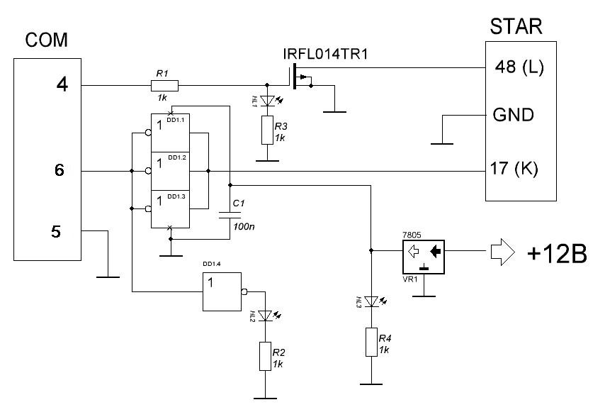

Адаптер за диагностика на EECIV
Мнение от Edinuser » 08 яну 2008, 16:45
Така ето една руска схема със софтуер за диагностика.
Публикуван на сайта на "mondeoclub.ru".
Още не съм го пробвал но мисля да го сглобя и да видя какво ще стане.
За съжаление мога да кача тук само схемата ( че е картинка).Не знам къде и как да ви кача и софта ( всичко е един .zip файл около 732KByte )Схемата,софтуера и описание на процедурата и кодовете.
Ето ви връзката към източника: http://mondeoclub.ru/forum/index.php?s= ... st&id=5931" onclick="window.open(this.href);return false;
но ще ви трябва регистрация на сайта.
Някой ако желае мога да му го изпратя по E-Mail.
Схема на Адаптер за диагностика на EECIV .

Може ли да ми пратиш програмката на e-mail: deyan_k (at) hotmail.com. Аз уж малко разбирам от ел. схеми, но не ми е ясно какъв е този елемент отдясно на извода за COM порта който е с 8 извода и има три единици написани върху него.

А елементите са една инт.схема - 4 или 6 инвертора ще погледна другите файлове какво пише.
Един MOSFET транзистор ( IRFL014TR ) и стабилизатор 7805.
руснака дава снимки как го е събрал в кутийката на куплунга за COM порта.
Всички са конвенционални и надали струват 5 лева общо всичките.

DigiPro написа:Може ли да ми пратиш програмката на e-mail: deyan_k (at) hotmail.com. Аз уж малко разбирам от ел. схеми, но не ми е ясно какъв е този елемент отдясно на извода за COM порта който е с 8 извода и има три единици написани върху него.

@DigiPro
а този елемент е някаква логика, прилича ми на инвертор, там във форума го коментират и някакви аналози цитираха.

Тук е мястото да вметна, че всеки npn транзистор, вързан по схема с общ емитер, е инвентиращо звено..
така че не виждам смисъл да е с интеграл, освен ако не е инвертор с тригер на шмит..

Ами да инвертор е с тригер на Шмид ако не се лъжа.
Основния проблем при свързване на нещо към COM порта е преобразуването на нивата COM порта работи с логически нива +12V(лог.1) и -12V(лог.0) а 0V не върши работа.
Като гледам схемата по-внимателно мисля че може да се направи и по-добре. Все пак този който я е публикувал я е изпробвал и твърди, че работи.

?? ????????????? ?? ?????? ?? ??? ???? ??? ??? ???? ?? ???????? ???? 232 (MAX232). ???? ?? ????? ????????? ????????? ?? Edinuser

Какво представлява това в дясно на схемата с номер 7805
