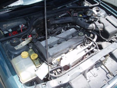

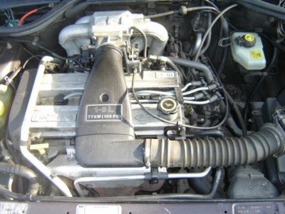

Каква е разликата между тези два двигатела който са долу на картинките. И двата са 1.6 16V Zetec и ги има в Ескорт след '96 и са 90к.с. Кой е по-добър, по нов или...

С невъоръжено око се вижда,че разликата е е като между Durex и Durexxx. :wink:

ОК ще поясна :) Вище тръбата от кутията за въздушния филтър до колекторите ( ако това са колектори, не разбирам :lol: ) както и самите колектори на койт на едните пише "EFI"

Двигателите са еднакви, разликата е в системата за впръскване.

Точно така двг. сами по себе си са еднакви, на са с различни системи за впръскване и доколкото виждам по-долния е 105к.с. /или поне така пише на стикера/!
Кой от двата е по-добър - това вече зависи от предишния собственик и какви грижи е полагал за колата си!

аз доколкото виждам втория е 1.8 :lol: ето ти разликата тогава

Не съм улучил снимката затова. Иначе има и 1.6 такъв, но вече ясно къде е разликата :)

двигателят на мойта изглежда досущ като този на долната снимка,но се води по документи 90 коня.На стикера пише 1.6L90hp.Възможно ли е да е 105коня?
