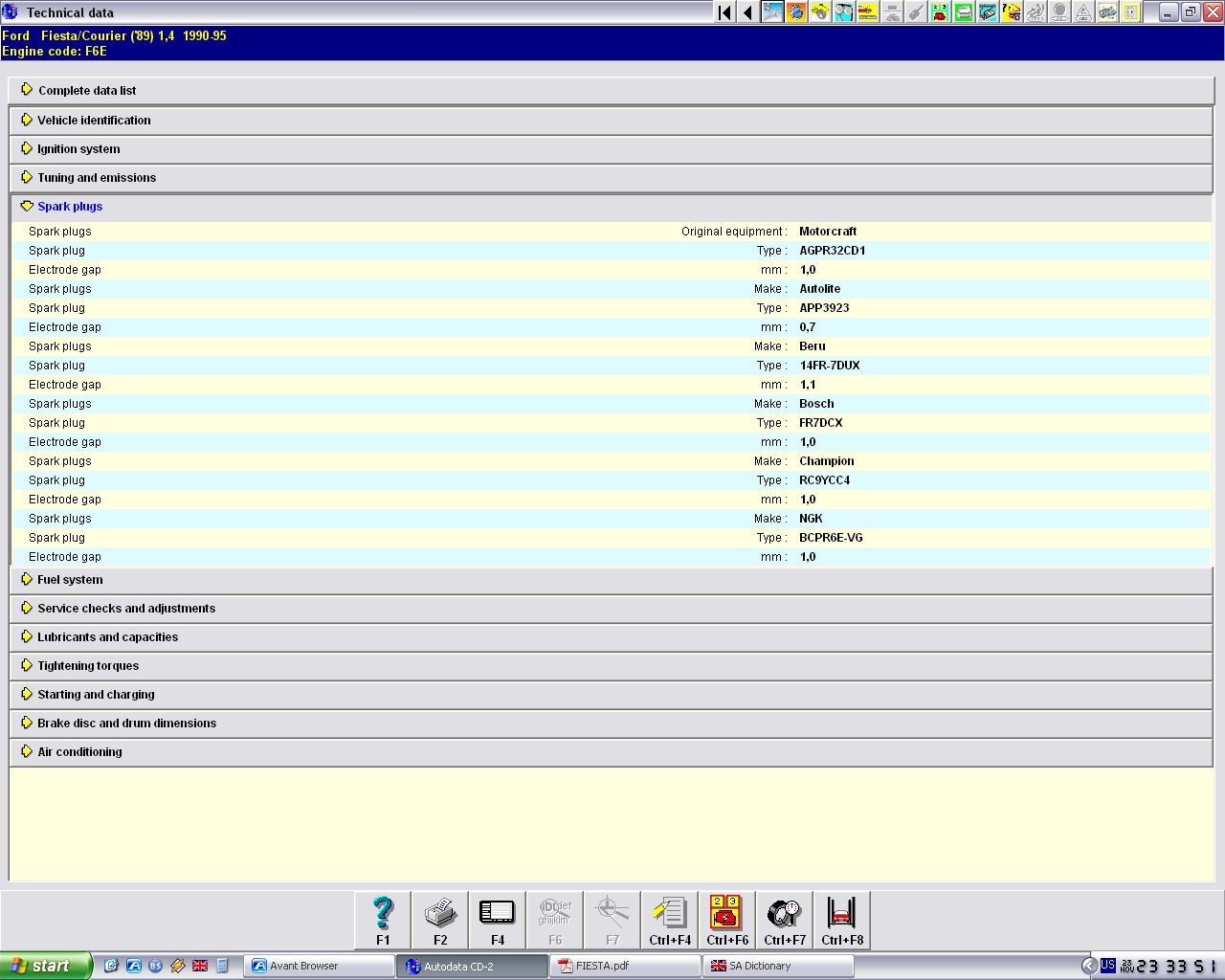

Незнам дали стават, но мога да ти дам инфо от аутидата точно какви препоръчва производителя на колата само че ми трябва номер на ДВГ или KW i HP. Аз лично си купих по аутодата въпреги че по магазинте ми даваха каквото имата налично (смисъл то става като размер, но то ис има там някакви параметри дето ). Препоръчвам по каталог. препоръчвам BERU или BOSH
- Invader
- Мнения: 147
- Регистриран: 04 юли 2006, 15:28
- Модел на автомобила: Escort VII Turnier 1,8 TDi (90 hp)
VW Passat Variant 1.9 TDI Syncro (110 Hp) - Status: Извън линия
Здравей колега. Сега видях свещите за твоята кола в Аутодата. За Бош пише, че разстоянието между електродите трябва да е 1 мм. Това че типа на твоите свещи, които си взел, не съвпада с този от аутодатата мисля, че не трябва да те притесбява. Измери си разстоянито с шублерче при твоите и ако е 1мм ги слагай. Ако бъркам дано колегитеме поправят.
Сега като се позамислих
ми се струва, че и типа на свещите също трябва да има значение, иначе нямаше да го упоменават в аутодатата.
Има си значение
http://www.coraitaly.com/pagine/Bosch/c ... erPlus.pdf

Прав си, Invader, съвсем точна е информацията в Аутодата, но както става ясно от по-горе, нямах избор, щото на всичките им се счупи порцелана и остана само гайката, та трябваше да сложа тия, които вече бях купил. Въпреки че разстоянието е 0,8 мм. Та върви си много добре, като с нови свещи
Като им свърши живота ще ги сменя с предписаните по каталог, даже от Моторкрафт
