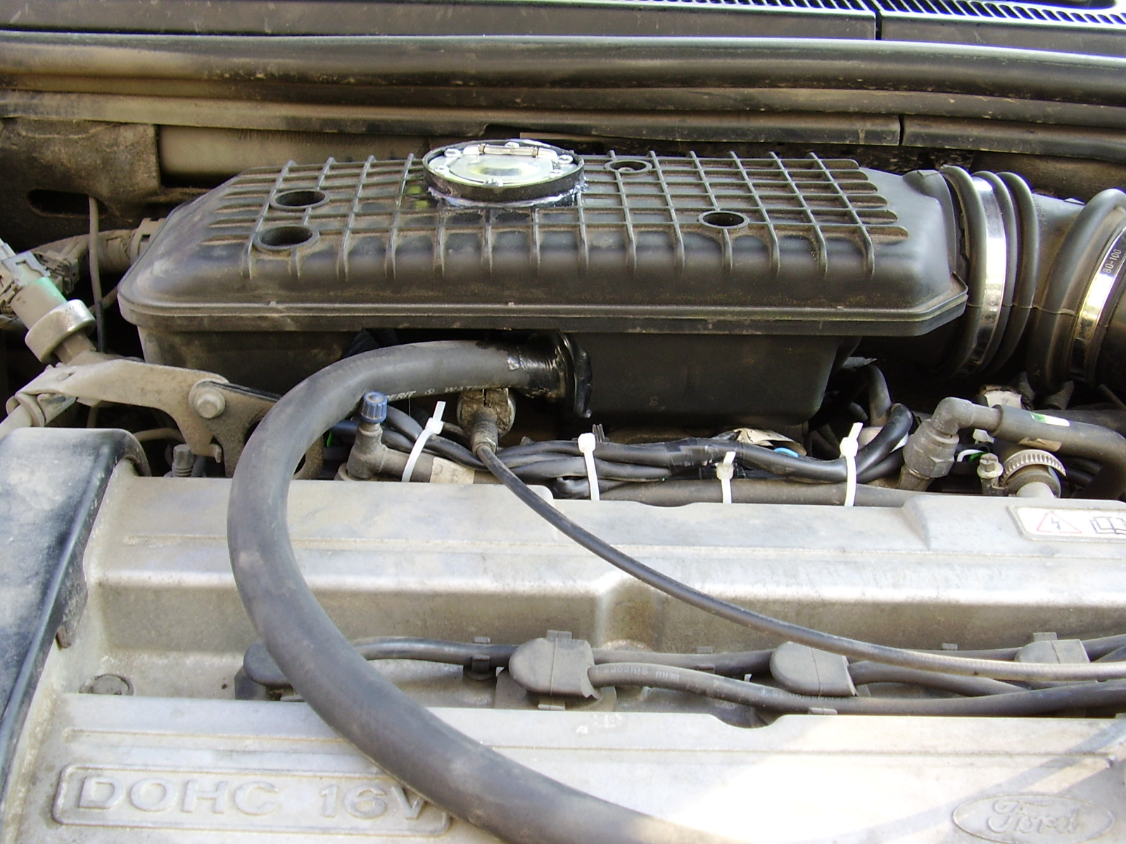

да и от мен без аварино мерси за снимките само немога да видя има една джаджа дето ми се струва че влиза в спортня филтар има и някакви два кабела на нея , така ли е или тя си минава само до него и не е слгана с агу то и друго това кихалка ли е (мн голяма)
наи отгоре на пластмасата дето се хваща с 4 болта ? др каде е ,трабите пробити ли ако моге да муснеш снимка с обозначения на нея ще е супер

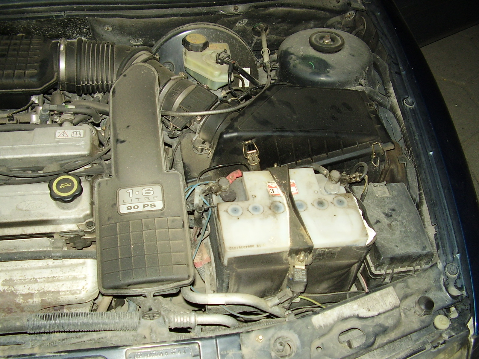

Тази джадажа, която влиза във въздушния филтър е датчика за температура на въздуха. Преди това беше под този въздушен разширител, на който пише 1,6 liter 90 PS. Кихалката на кутията си е нормален размер. На колекторите нищо не е слагано. А другата кихалка е монтирана точно преди MAF сензора /който се оказа, че е защитен и без друго/ - една по тъмно черна ивица. Другото е една черна кутийка, голяма колкото кутия от цигари и не се вижда много, защото е монтирана под снопа с кабели между изпарителя и спортния филтър - това е емулатора на дюзите.

Ще отнеса много ругатни,но не мога да подмина снимките и да не се развикам
Brock,изпълнението на монтажа е просто отвратително,нали уж си навътре в газовите,питал си сигурно не един майстор(ама ако са били като тия...мани,мани). Махнали са кутията на възд. филтър за да има място за изпарителя и единствения начин е със спортен филтър,ама тва как да е.Изпарителя е монтиран НАПРЕЧНО(по чии акъл???),и след време ще започне да гасне при рязко спиране,освен ако не се обедни мнооого сместта на ПХ( така както е сложен,с първата степен напред при спиране мембраната на втората се измества напред и така обогатява сместта;докато е нова газовата може и да не чувстваш,но...).
Газовия клапан с филтърчето в него е монтиран под ъгъл спрямо вертикалата-недопустимо!!! котвата на клапана се износва понеже е в полегато положение(или газовата е за една година?) .Иначе е вързана с къс преходник към изпарителя-е,тука добре,доволно
. Маркуча от изпарителя до смесителя е повече от метър,баси,направо можеш да подаваш газ и на друга кола(уж влияе на динамиката по-дългия маркуч,знаете). И скоби няма на дозатора на газта-днес са стегнати,ама като се топлят от капака на главата след няколко месеца...? Добре поне,че маркуча е SEMPERIT, добра марка е.
Това,дето са хванати със свински опашки разните жици и маркучета-сигурен съм че ще ги оправиш,поне да са по за пред хора. А,гледам ,че маркуча за вентилация на картерното пространство е вързан след MAF-a-е,при ориг. схема газовете минават през едно дунапренче,а после през въздушния филтър,след туй през MAF-сензора.Ама здраве да е...
Най-сериозната ми забележка е към кихалките.Най-голям е проблема с предпазването на колекторите,а кихалката е НАД дросела.Ако дросела е притворен(ако реши да гърми,ще трещи по всяко време на позицията на дросела) налягането нараства адски много ПОД дросела и постепенно плъзва до плочката и оттам вече намаля заради огромния обем,ама тоя обем не може да гръмне,щото няма газ в него(при някои коли обаче найстина плочката е далеч преди дебитомера и тогава гърми целия всмукателен тракт). При Зетек-а просто е излишна обратната клапа преди дебитомера,той не е с клапа и потенциометър,но така риска да се пръснат колекторите си е явен-клапата за газовата държи и не пуска налягането след нея. Ето защо непрекъснато повтарях,че колекторите се пазят най-добре с кихалки на тях и за всеки цилиндър-то оттам тръгва налягането на взрива и италиянците са патили и препатили докато се спрат на тази схема.Ами ние българите нали сме по-по-поооо така. И колекторите на Монди не са чак толкова къси-имат лека извивка преди дросела и обема си е значителен.Иначе има много двигатели с по-големи по обем колектори-в това има истина.
Е,казах каквото имах да казвам-които иска да псува,да "руча",ама не искам да се заяждам с никого.Нагледал съм се на какво ли не и предполагам тази газова ще радва собственика си. Ако дори Brock желае ще изтрия поста си.Ама ще стане много политическо,не мислите ли???

Като начало - мерси за забележките към газовата - аз не съм на "ТИ" с газовите, такаче не съм ги забелязал тези неща /незнам откъде реши, че ги разбирам/. За триенето на поста ти и дума не може да става - не виждам за какво.
За въздушния филтър - не го махнаха за да сложат там изпарителя - просто след като решихме, че ще го махаме са използвали освободилото се место там за монтажа.
Жиците са ясни - ще ги подрядя както си трябва - там поне не се притеснявам да пипам.
Това за скобичките на маркучите ще се реши лесно - ще си сложа такива /въпреки, че си платих да ми направят всичко както трябва, но..../
За монтажа на изпарителя - въобще си нямам и на представа защо е така, но си мисля, че може да се врътне - има място.
За маркуча от изпарителя - то май няма как да е по-къс
За съжаление НИКОЙ друг не пожела да сложи газова на мондеото и затова я сложих при единствените, които пожелаха. Как са работили е видно от снимките - просто нямаше откъде да знам. А и да не забравяме, че майсторите са си българи, та е нормално /а би трябвало да е недопустимо/ след това да си доправяш сам нещата.
