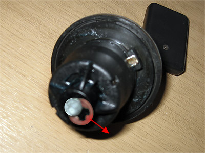

Подхващам 1 тема за слабото място на ключалката на резервоара за ескорт и орион (може би и за други Форд-чета). Днес след като не успях да я затворя прословутата капачка на бензиностанцията (заяжда и не може да се завърти ключа) и след като счупих 1 ключ (превъртя пластмасата), реших да я отворя за пореден път, след като я бях смазвал вече 3-4 пъти и ефекта беше временен. Пускам снимков материал за да може темата да е полезна за други с подобни проблеми.
(Работа - 30 мин., инструменти - отверка, спрей, смазка) Стъпките за изпълнение са отгоре надолу -> Следвайте имената на снимките: F1, F2, F3 и т.н.
1 стъпка - Сваляте капачката и с 1 отверка изваждате зегерката от оста (показана е с червено). Не се притеснявайте въобще да не изхвърчат пружини или да се разпадне- няма какво! След като извадите зегерката, въртящата пластмаса минава с около 4-5 мм. напр
2 стъпка - Тук идва и тънкия момент. Трябва да вкарате ключа и с леко въртене наляво надясно да извадите патрона от черната пластмаса. Действайте смело - няма какво да изпадне или да счупите.
3 стъпка - След като свалите патрона започвате обилно да пръскате със смазочен спрей, през отвора за ключа и този показан с червено. Аз в случая ползвах и 1 игла и внимателно изваждах купища кал и боклуци от отвора с червено. Пръскате и въртите с ключа ..
4 стъпка - Цялото това блокиране идва обикновено от това, че пластината на входа на ключалката не може да се затвори свободно докрай (пружината в повечето случаи е здрава, но има много мърсотия около самата пластинка). За да избегнете повторно заклинване
Последна стъпка - Патрона трябва да изглежда така!
След като пластината може да се затваря свободно идва и момента на цапането ; )))
Взимате смазочна смес аз в случая ползвах молибденова грес и тъпчете през отвора на ключа (по ваше усмотрение). След това
