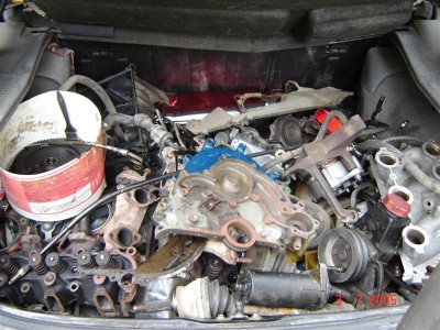

Разглобих мотора за ремонт...

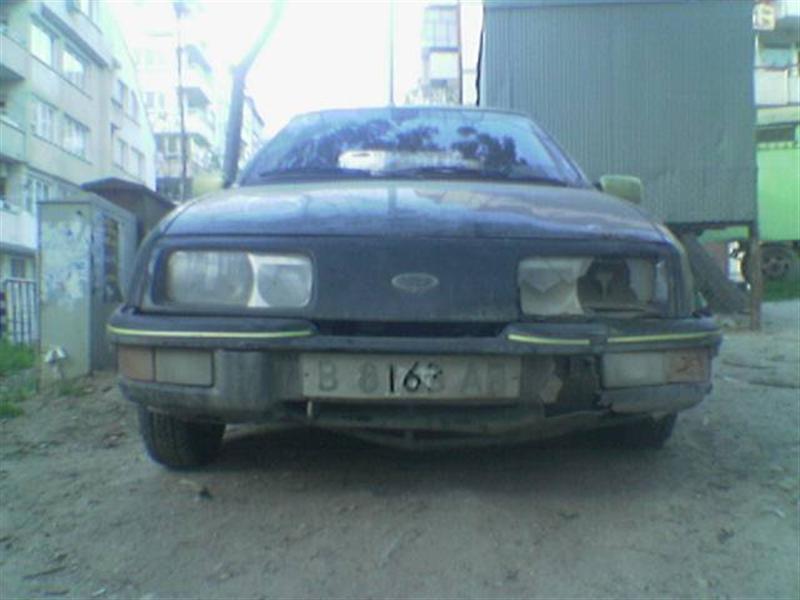

Така излеждаше като я взех...

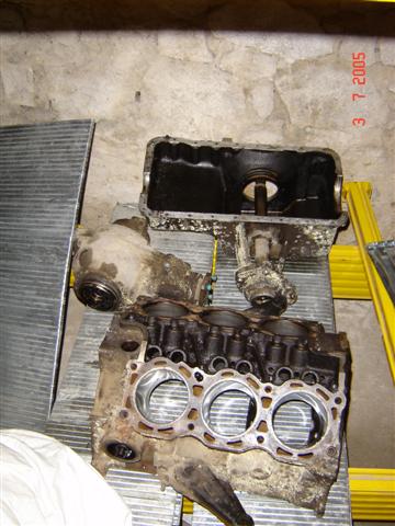

После се хванах да ремонтирам двигателя - щото беше много зле
Голямо мръсно ви казвам...

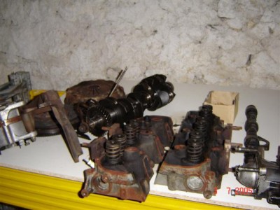

Главите и други чаркове...

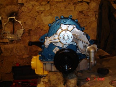

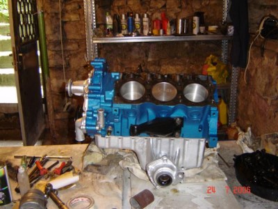

Ето обаче какво става със повече старание и не малко търпение...
Нови бутала...
Нови сегменти...
Нови лагери...
