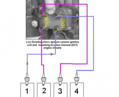

размени кабелите на 2-3 ако е от бобината, проблема ще отиде към 3-ти, тоест 2-ри ще се оправи 3-ти ще стане така.shumi написа:и на двете компресиата е добра смених кабели и све6ти са6тото си е
ЗА ОБЩ БЛОК БОБИНИ ГОВОРИМ, РАЗБИРАСЕ.!!!!
ти предполагам си със мотор G6A

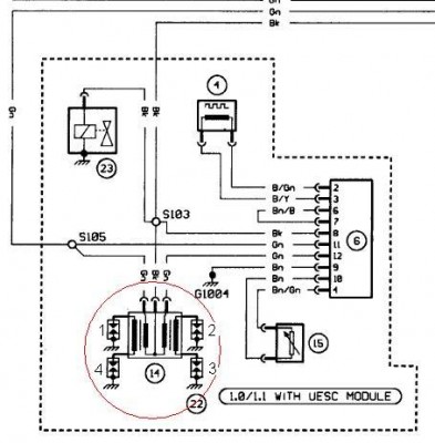

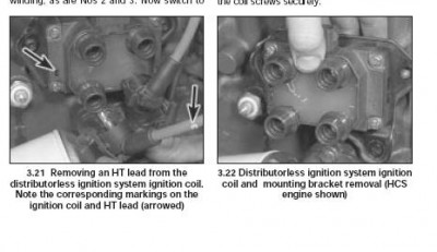

тея модели нямат делко, имат две слепени бобини, затворени във общ блок.. (ограденото със кръкчето)
