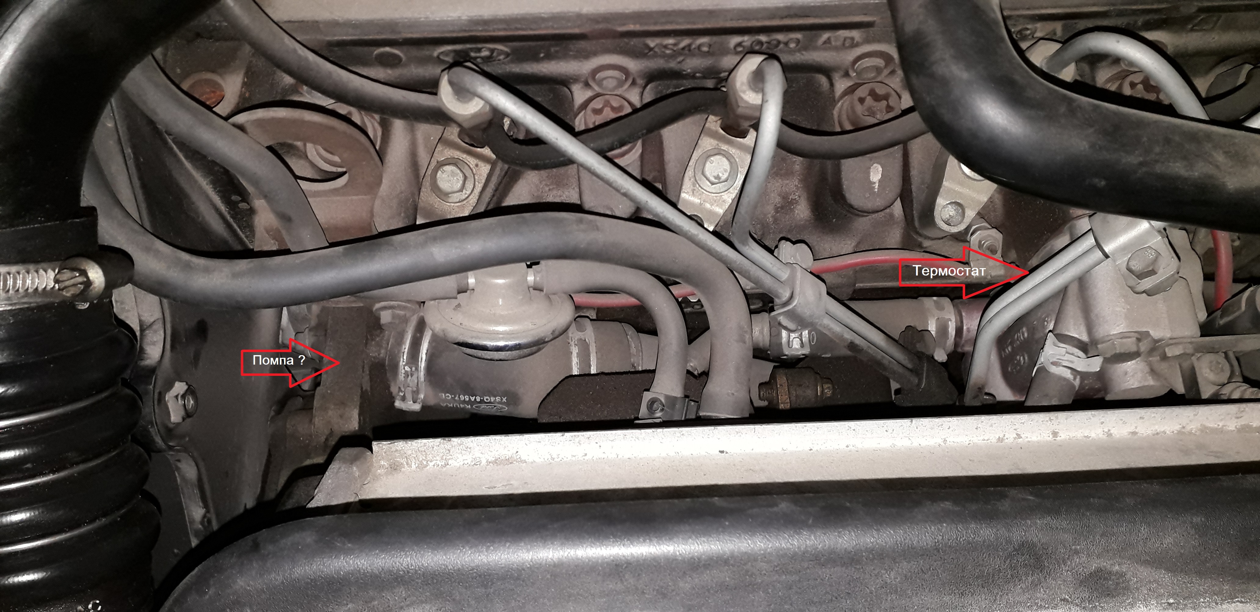

Не знам доколко ти е вярна схемата, защото дизелякът не ми е пред очите, за да видя кой маркуч къде отиваше.
Водната помпа би трябвало да е забита в блока на двигателя и турбинката ѝ да върти течността направо там. Това позволява на същата да се завърта и през радиатора на парното при затворен термостат. Преди 7 - 8 години дъщеря ми една вечер изрева, че двигателят хвърля яко антифриз и на другата сутрин ходих да установя откъде е течът. Знаеш колко е сбъхтано около този мотор в коша на Фокуса, та след известно разглобяване и много повече майни за да получа директен изглед към помпата и да отметна евентуалната възможност за спукан маркуч, видях, че тече тя. И оставих едни приятели да се мъчат със смяната ѝ. После и те псуваха като махленски каруцари онзи, дето е измислил тази кола

Ако е така, ще махна схемата. Прилагам снимка, на която виждам вляво “нещото” - свързано с маркуч/тръба с термостата (или помпата?) вдясно; лявото нещо се намира до веригата и сякаш споделя една основа с горивната помпа, която не се вижда:
Днес откачих маркуча свързващ казанчето с термостата и мой колега “запали” студената кола (Ялта изпревари този ми пост за резултата от теста). Нито потече нещо от него, нито имаше каквото и да било налягане като го затапя с пръст, не се сетих да го топна в течност, но смело го целунах и не почувствах нищо (може да е от възрастта, и на двама ни
). Така или иначе, нямаше нито пръски нито нещо друго от маркуча. Инак, нямаше нужда от буркан, маркучето имаше дължина и го тикнах в отвореното казанче. Маркучът от радиатора бе по-къс и го сложих в празна бутилка от минерална вода, но отново - нищо, нито капка. Ако помпата работеше, трябваше да тече или пръска от маркучите, нали, нищо, че е студен двигателя? Май ще сменям помпа т.е. ще търся читав майстор за това. Мисля, че първоначалният ми интуитивен извод за причината за отказ и на двата кръга по едно време (период от ~1 час, включващ магистрално и градско каране, както и 30 мин престой с изключен двигател), може да се окаже верен. При това, трябва да реша дали освен смяна на помпата ще трябва да подложа 23 годишната система на промиване с машина и препарати. Дано машината да има регулиране на налягането, че да не избие ръждивите ламарини, както дъждът избива лака от боята на каросерията.

Вентилаторът на големия радиатор се включва според очакванията ми и показанията на уреда на таблото - в 12:00-12:30 часа преди да се е запътил към червения сектор. Това се случва след 8-10км градски пробег с наклони и светофари. Не съм се фокусирал върху датчиците и засега не знам кой-къде е, но предполагам, че няма да е на радиатора, защото той е студен.
Възможно е, както казах не ги разбирам тия работи, затова се допитвам до вас. Може да гледам нещо и да си мисля, че е помпа, а то да не е. Може да гледам помпата, а да си мисля, че е термостат. Дано не объркам някой друг, имащ “познания” като моитеВодната помпа би трябвало да е забита в блока на двигателя
Инак, относно термостата и аз си представях смяната му по подобен начин.

На снимката общо взето си се ориентирал правилно в кой край на двигателя са водната помпа и термостатът.

Re: Парното не топли, ДВГ прегрява - Фокус 1.8 tddi 90кс 2000г
Аз с това започнах - продухах двете тръбички и установих, че минава антифриз през дюзите с налягане = мъжки бял дроб. На изхода/ръба на щуцера (идващ от термостата) вътре в казанчето имаше топче сопол т.е. черна гняз, което отстраних с бъркалка за кафе. Има следи от такава отложена гняз и по ръбовете на казанчето, както и в маркучите. Питам се, ако промият системата с машина под налягане, може ли да изкъртят дюзите? Бе студена вечер, материалът стар и маркучите - залепнали за щуцерите, главата на щуцера на маркуча за термостата се отчупи и остана залепнала в маркуча. Сега се чудя дали да се пробвам да я остържа от там или да я оставя.
Системата се мие с някакъв почистващ препарат, но с налягането на самия работещ двигател. По-високо налягане може да прецака някой възел, който не е разчетен за такова. Народната медицина ползваше натурални очистители като оцет. Наливаш около литър в охладителната система и караш няколко дни, след което източваш чорбата и зареждаш с нов антифриз. Добре е да се прави в топъл сезон, че сега не се знае какво може да се случи. Иначе има и разни химии, които също вършат добра работа.
Може и лимонена киселина да сложи ама след това трябва да сложи основа демек да покара с вода и сода даже и след оцета защото изгниването на метала му е гарантирано.
Благодаря за рецептите колеги! Бях отличник по химия, но въпреки това не ми се занимава в това студено време, а и ходя на работа. Ще я закарам в сервиз за смяна на помпата, евентуално ремък и ролка. Засега не намирам свободен монтьор преди 3-и януари за когато съм записал час. Ще ги питам за някоя от следните процедури:
- накисване с препарат - не държа на тази опция, тъй като съм карал само с антифриз и се надявам да няма много котлен камък. Инак, по-скоро бих приел да го направят с изпитана търговска формула. А за маслени отлагания може би содата би била от полза - заради алкалния й характер;
- пасивно промиване - пълнене и източване;
- промиване под налягане с циркулираща вода
Ами антифризът има антикорозионни качества, така че мисля, че двигателят може да мине и без промивка с алкален разтвор. Освен това, ако може да се вярва на писанията в Мрежата, оцетът е с алкален характер, нищо че на вкус е кисел:
