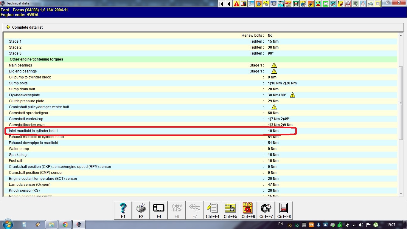

Здравейте, развих всмукателния колектор и сега се чудя как да му завия болтовете.
Колата е Focus MK2 1.6 100 коня.
Колко Nm, последователност, изобщо ако някой може да сподели страница от сервизната книжка :)
Мнения: 1206
Re: Каква е спецификацията за затягане на всмукателен колектор?
Мнение от Ozzie » 26 окт 2023, 19:32
Според AutoData - 18 Nm. Последователност не е посочена.
Ако трябваше да го стягам аз, щях да следвам принципа при стягане на главата към блока - почваш от средата и редуваш последователно ляво-дясно към външния край.

При главата е по-сложно, ама и този начин ще свърши работа.
