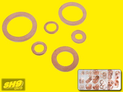

Мнение от cossy » 22 яну 2007, 10:11
chains написа:...
Значи в много сервизи като ти сменят маслото не ти слагат нова медна шайба /ако въобще сложат каквато и да е/ ...
А каква е тази медна шайба? :oops: :shock: За пръв път чувам :?
chains
Мнения: 1161
Мнение от chains » 22 яну 2007, 10:48
Значи става въпрос, че пробката за изтичане на маслото е обикновен болт. На повечето модерни коли картера е алуминиев, а болта е стоманен - та за да се уплътни хубаво отвора трябва да се стегне болта, но така има риск за алуминиевата резба /прецака ли се ужас/ и за да се избегне това се слага медна шайба / в този случай тя е най -мекия метал и при стягане се смачква и уплътнява добре отвора без да се упражнява голям натиск върху резбите /.
Та без тази шайба или сложена стара започва от пробката леко да сълзи, като с изминатите километри след като се понамачка маслото се увеличава сълзенето. Неприятно и трябва да се чака до следващата смяна, а на много коли капе баш на генерацията /като на брат ми опела/.
Мнения: 2226

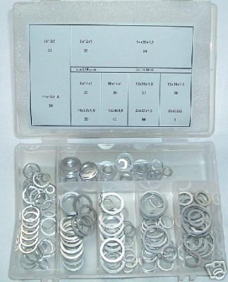

Мнение от Brock » 22 яну 2007, 11:02
Тази шайба се казва дифтунга и може да е медна или алуминиева, може вътрешната част да е гумена, а може и да не е - слага се на всички коли, независимо колко са стари или нови - сменя се на всяко отвиване на пробката, защото при стягането, тя се деформира и втори път не е редно да се използва, защото може да не уплътни добре.
:twisted:

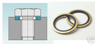

Dundee
Мнения: 852
Мнение от Dundee » 22 яну 2007, 11:14
За моята пробка тая шайба струва малко над левче в МП. Не си спомням дали беше алуминиева или медна. Има гумичка във вътрешната част, но е малко по-различна от първата снимка на Brock.
За една смяна не се деформира кой знае колко, но на 2 или 3 смени е добре да се сложи нова за да няма капки. С нова и читава шайба не се налага да стягаш много и съответно при развиването на пробката няма мъки.
Последна промяна от Dundee на 22 яну 2007, 11:42, променено общо 1 път.
