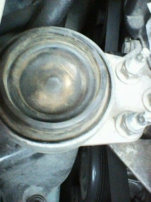

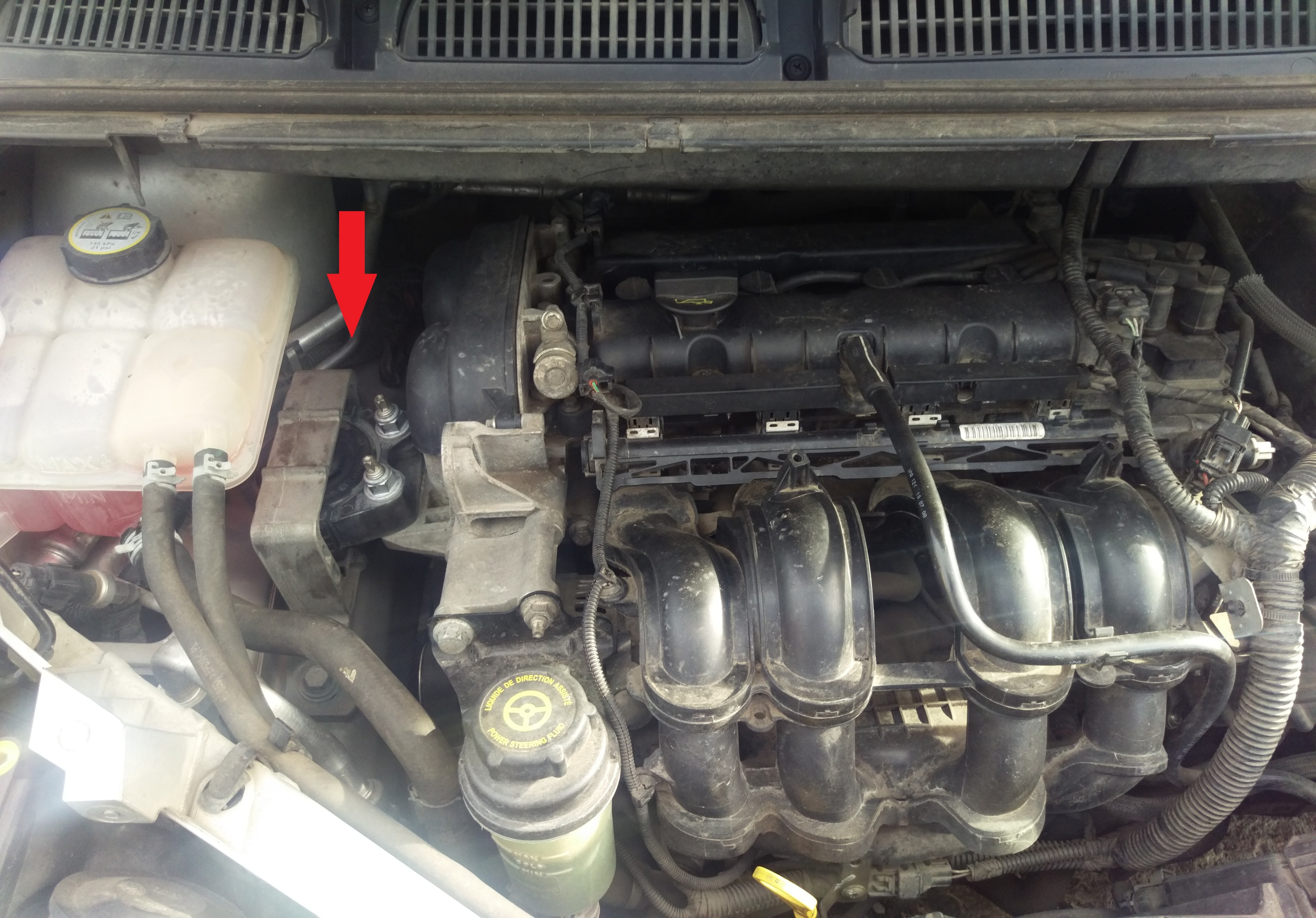

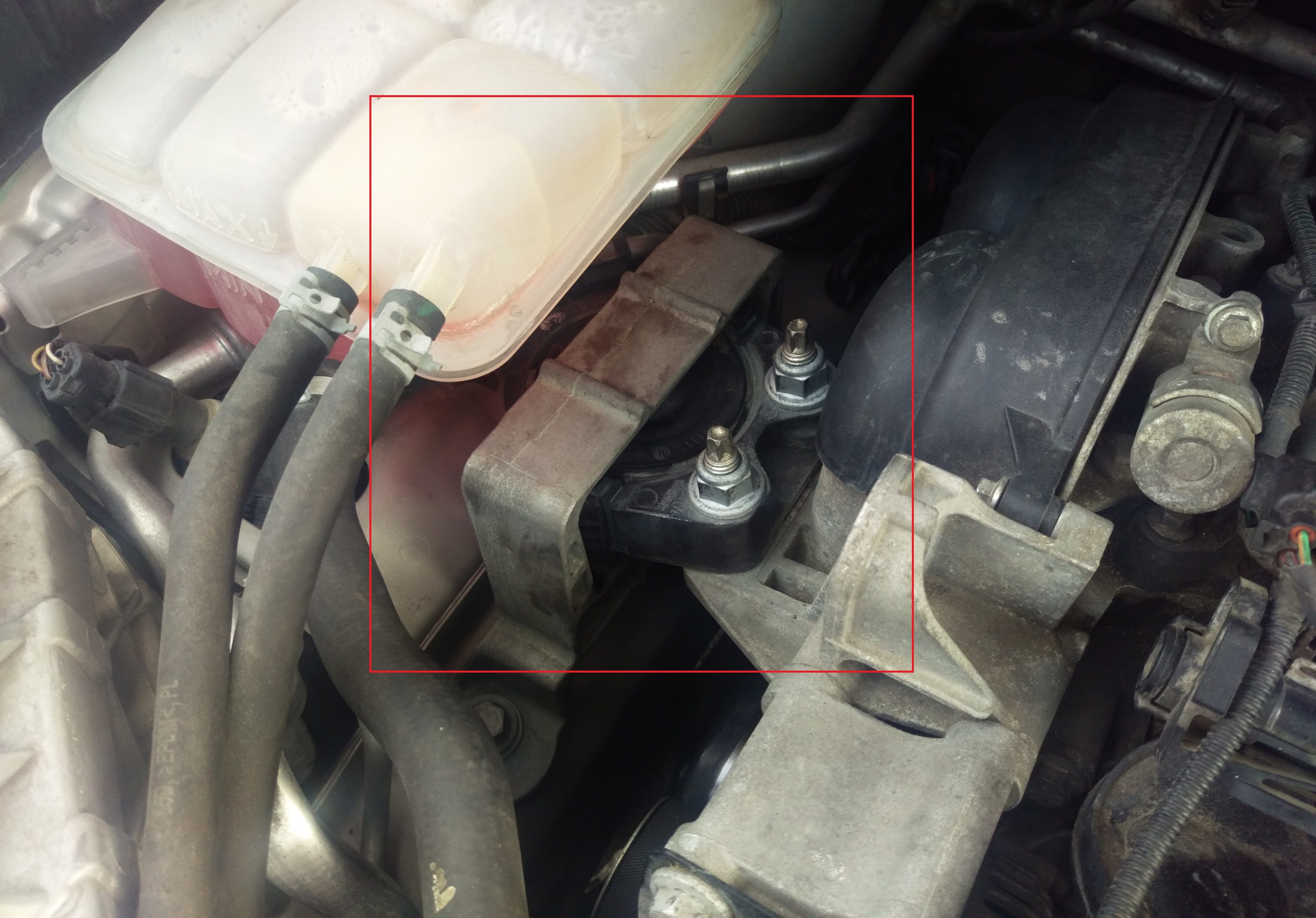

Здравейте,днес забелязах ,че от тампона на снимките по-долу излиза масло.Искам съвет от препатили,каква марка да взема?И другия ми въпрос е ,може ли известно време да карам така,защото другата седмица имам едно пътуване и след това смятам да се заема.Автомобила е FORD C-MAX 1,6 TI VCT

Това, че има масло (което не е масло а глицерин) не е проблем за сега,но тампона си отива. Когато си отиде напълно, ще разбереш по вибрациите на двигателя на празен ход, които ще усетиш в купето. Дори и тогава няма проблем да продължаваш да караш, стига това да не те дразни. Нищо друго няма да се промени. Ако се стигне до смяна на тампона не бих препоръчал нищо друго, освен оригинален от МП. Цената му беше около 180 лв. преди време, но ще те изкара много по-дълго от всички други по-евтини, които или свършват много бързо, или са твърди и не поемат вибрациите.

Няма вибрации още ,просто случайно видях днес ,че е малко омаслен и като натиснах отгоре изплю черно масло като отработено от двигателя,миришешто странно като на гума нещо.Засега няма да сменям предновогодишно нищо,а като реша,ако цената в мото-то е 180 направо там ще го сменя.Хубава вечер!
