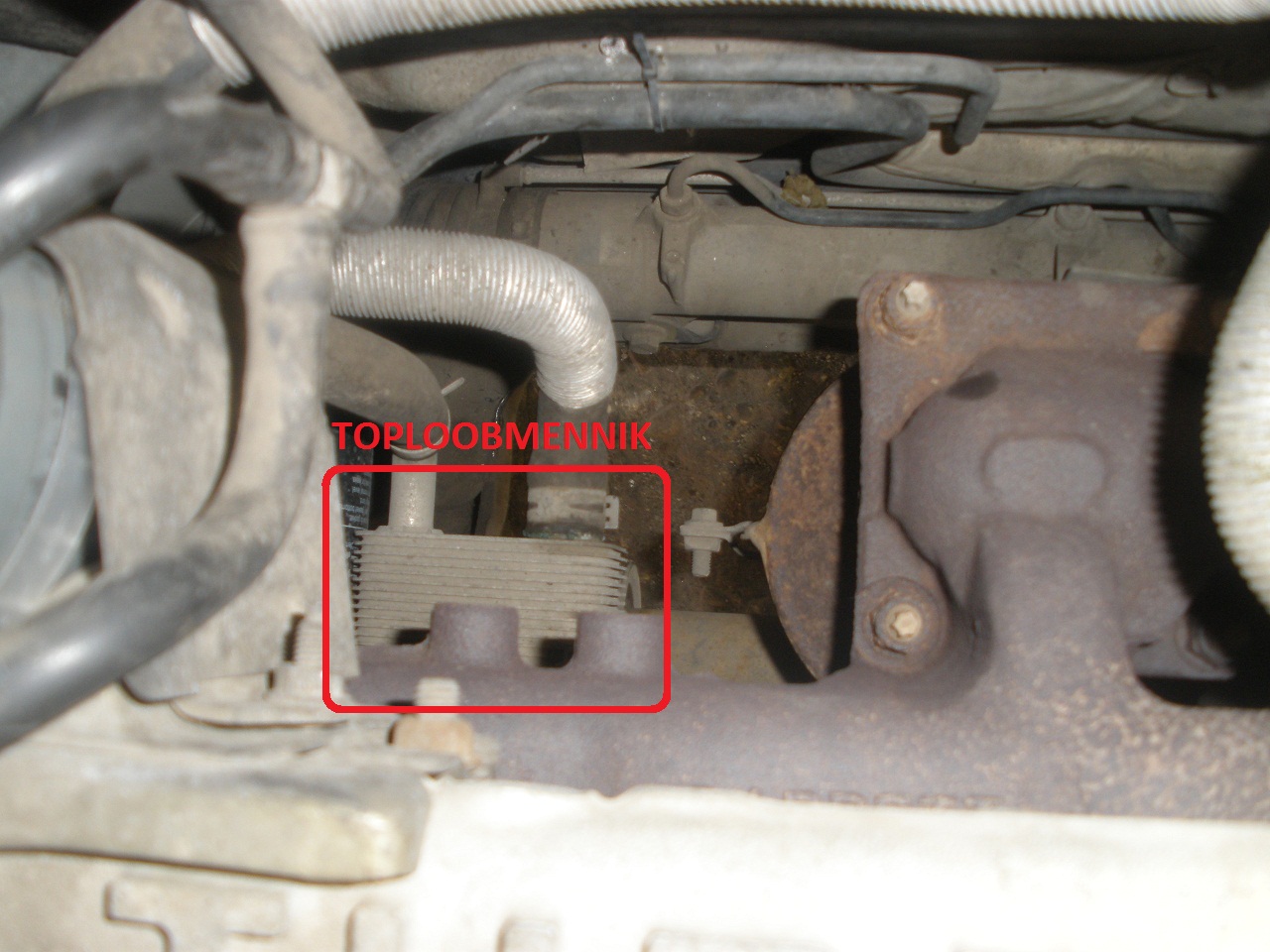

Здравейте!
Колата е форд куриер 1,8 д, 2002 г. има масло в антифриза, а в маслото няма антифриз.
двигателя има маслен радиатор, разположен до масления филтър, ето това:
http://1.bp.blogspot.com/-nfv8RI-zObE/U ... 276173.JPG
https://cdn.autodoc.de/thumb?m=1&id=7751777&lng=bg
Четох за други марки, при които се получавало пробив в този радиатор и от там отивало масло в антифриза.
някой да се да се сблъсквал с подобен проблем???

Временно откачаш маркучите от масления охладител и ги свързваш с тръбичка, а водната част на охладителя продухваш да изкараш течността. Караш няколко дни така и проверяваш, дали тръбичките на масления охладител са се напълнили с масло. Ако няма масло в тях - гарнитура на главата. Ако има - търсиш друг и сменяш.

Тази система за какво е:
За охлаждане на маслото или за загряване на антифриза по бързо за парното?
Re: Масло в антифриза
Мнение от ЯЛТА » 07 сеп 2017, 20:28
Антифриза охлажда маслото.

Дизелът разчита сериозно на маслено охлаждане, защото работи при далеч по-близки до критичните температури и налягания, в сравнение с бензиновия си събрат. Това е и предимство, и недостатък. Предимството е в КПД-то. Недостатък-всичко останало. Монтажът на маслен радиатор усложнява с доста системата, докато тая джаджа е едно по-просто решение.
