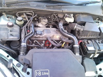

Здравейте колеги.От около месец ми се вдигна разхода с около 2-3 литра на 100 км.Днес забелязах , че има теч от маркуча който сам оградил на сминката.След четене в нета разбрах(май) , че това е маркуч за обратната нафта.Та вапроса ми е как точно се сменя - само се издарпва и след това се набива на мястото, защото не видях никакви скоби и други такива.И да ми кажете евентуално какви маркучи да си купя защото прочетох , че има доста проблемни такива.

Ами да, само се издърпва и слагаш нов на негово място. Може да ги смениш всичките, с времето стареят. Отиваш в магазин където продават аксесоари и искаш маркуч за нафта с този диаметър, на място може да го погледне, взимаш метър, режеш на парчета и слагаш. Само по-внимателно действай, по спомен имаше пластмасови 'двойници или тройници', че идеята е да не ги счупиш да ходиш после и такова нещо да купуваш.

Благодаря много , сабота или неделя ще се занимая с преоблема

Здравей колега,
Маркучите са лесни за смяна. Дърпаш стария, мериш и режеш. Размера ти е 3.2мм вътрешен на 7мм външен. Хубаво е да смениш и крайната тапа (най-отдясно седи като си срещу двигателя). Ако си от София, може да закупиш такава от магазина на Димитър Петков.

И си купи маркучета оригинални, че другите след година са аут.
