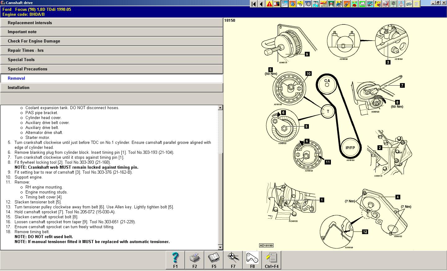

Колеги помагайте .Смених си водната помпа и реших да сменя и ангренажния ремък,ама пусти акъл къде ми беше та си ненаправих белези ,а при свалянето на ремъка едното колело ми помръдна и сега незнам как да сложа ремъка белези няма колата е форд фокус 1.8ди 75 коня Даваите съвети

Няма белези, защото се зацепва със специални инструменти. Колко да са "специални" - един болт с точно определена дължина, за фиксиране на коляновия вал в ГМТ на първи цилиндър и една планка за фиксиране на разпределителния вал.

Да прав си колега,въобще не запали. Дайте сЪвети как да свърша работа без инструмента,колко дълъг трябва да е болта ина4е сваляне на капака и на пурва дюза мисля 4е ще свърши работа ,ама няма да е сега 4е имам други задължения и ще бъде утре
