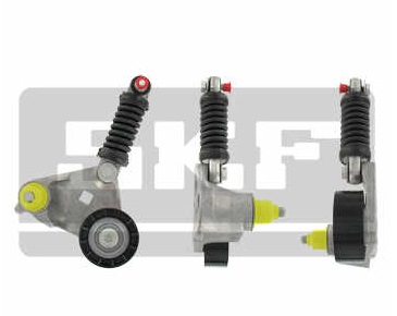

Този обтегач се слага до септември 2004, след това е с този, а и гледам че пише амортисьор така че ми звучи логично да е този. Нека уточни кой е двигателя точно и кой е обтегача.
Сетих се още нещо, ако си този вариант с амортисьора, ако можеш да намериш само амортисьр от Lancia Lybra, ОЕ номера му 9620038880, да сравниш по размер дали няма да стане, слагал съм такъв, но не помня на каква кола беше. За Форд няма само амортисьорчето като отделна част.

KOss сега видях картинката. Да точно този е. Почти де, но е от този тип. Това с кодовете който другия колега е постнал не разбирам точно какво е и за къде е за съжаление. Извинявам се
На тая картинка е сменена ролката с нова,старата потракваше но на моя,може би самото амортисьорче или кожухчето му ли как се казва...абе гумата опира в метала и като го мръднеш,дори и аз като го сгънах си скърца гада...точно звука на гума в метал скръц та скръцц...
Някакви идеи за какво да направя. Форд оригинални части не съм погледнаш сигурно са скъпи...нещо по читави да заръчате или да ме прстите при някой сервиз дето знаят тоя модел коли и да оправяме работата...или нещо др...

Както по-горе написах, можеш да потърсиш само амортисьорчето от lancia lybra, да видиш дали ще пасне като размер. Ако не, нямаш много избор освен 250лв за цял нов обтегач, само амортисьорчето за фордовския обтегач не се продава отделно.

В ибей се предлага само амортисьорчето от обтегача. Сега точно немога да дам линк но е около 13 паунда.
П.п. Ето линк http://m.ebay.co.uk/itm/BRAND-NEW-TENSI ... nav=SEARCH

Тва от ибей има и целия обтегач за 35 долара ако става дума.
Ще видя за амортисьорчето но как да разбера дали ще пасне...тряя сваля обтегача и да пробвам.
Тва направи си сам без да съм познавач май не е добра идея а? Като го сваляха майсторите махнаха тампона и двигателя на крик и с щанга го отведоха заради болта и пак зор видяха много.
Някакви по лесни начини да знаете или към кого да се обърна?
Амортисьорчето като го гледам излгежда само се маха старото от обтегача и се навива новото ли или?
