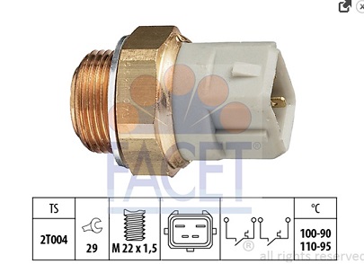

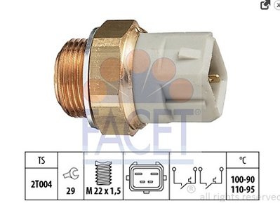

Re: проблем с охлаждането на ескорт 96г.
Ако си с климатик датчика за перката ти е този като на прикачената снимка. Ако си без климатик перката е с една скорост датчика е 95C-100C.
