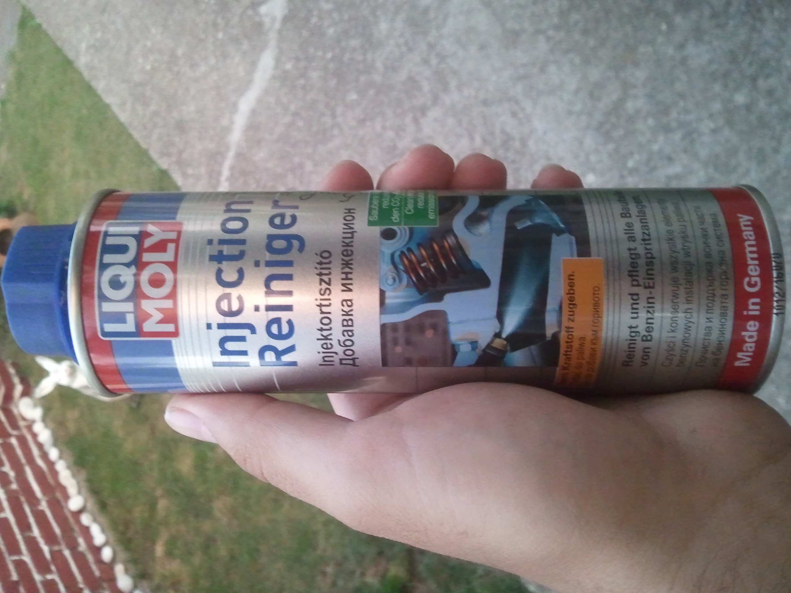

Ако някой, четящ тази тема има като моя проблем и се чуди на кой Господ да се поклони, ще му облекча мъките, като споделя намереното от мен решение на този проблем
Отивате на някоя бензиностанция на OMV с една яка 5л туба и си я наливате с бензинец "supermaxx 95 " ( цена за литър към 06.06.2015г, 2,29 ст с ДДС ). След това бягате към Kaufland и си купувате добавка за гориво на Liqui Moly "за инжекцион". Точно име на добавката: Liqui Moly Injection Reiniger 300ml за 70л гориво! Т.е за да не предозирате като слагате от добавката ще си вземете от аптеката една спринцовка и на всеки литър гориво ще слагате точно 5мл !!! Това с повишено внимание! Не сипвайте повече от оказаното от мене количество, че ще получите обратен ефект! Прекомерно количество добавка разтваря боклуците в резервоара и горивния филтър и ги "навира" в инжекционите, след което ще трябва да бягате на ултразвук да ви ги чистят, а там е скъпо ( 30лв на дюза ). Затова слагате 5мл на всеки литър гориво за да ви е мирна главата
Сипвате чудната смес в резервоара и бягате да покарате "талигата"
При мене всичко това даде резултата "Уоу"
. Не си давайте парите по безмислени ЕЛКОН-и, където най много да си навлечете повече проблеми ( от сервиз "Формула" бягате надалеч ).
Качвам и снимка на добавката за да ви е лесно
И не забравяйте! Бензин само от OMV! В Лукойл са тарикати и бензина им не е хубав!
Форд Мондео МК1 1.8i 115hp DOCH engine
