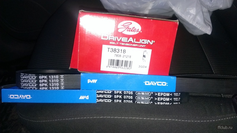

Ремъка със сигурност ще трябва да го смениш и в двата случая. Ако смениш твоята ролка със същата, ще получиш същия проблем много скоро. Аз бих я сменил с регулируемата ролка, защото само така можеш да се избавиш от проблема за дълго време. Между другото, оригиналният производител на въпросната регулируема ролка е Gates, така че ако намериш такава ще е като оригиналната. Струва около 90лв.
На първото изображение е чертежа на регулируемата ролка, на второто е самата ролка Gates с номер T38318, а горният от двата ремъка е този, който ти трябва при замяната.На последната снимка е само ролката, производство на Dayco с номер 89015, но такава, за съжаление не се внася в България.

Ситуацията с тези ремъци се оказа доста завързана.
Тозе гейтс изглежда много много подозрителен. Намерих го от друго място на живо изглежда доста некачествен. Произведен в Турция, ролката има доста луфт, пистите са криви.
SKF струва 140лв + ремък 20 излиза колкото да отида в МП и да ми сложат оригиналния обтегач и ремък.
Освен това реших и да сменя еластичния ремък на климатика. Там пък трябва да си го купиш в комплект с инструмент за монтиране. Само ремък 20лв, ремък + инструмент 100лв. В нормалните сервизи този инструмент го нямат.
В крайна сметка отидох в МП и си поръчах 2-та ремъка и оригиналната ролка.

С голямо закъснение вече колата е с нови ролка и ремък. Свирене няма.
Новия ремък е с друг (по-къс), от завода са променили модела заради оплаквания от свирещи ролки. В МП успяха да смъкнат стария ремък без да го режат.
