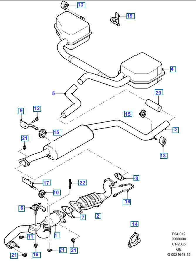

Чудно ми е защо на шестака е направена така изпускателната система.
Отзад има две гърнета, като само лявото е крайно, а дясното проходно. Каква е била идеята на инженерите и какво им е пречело и двете гърнета да са крайни? Мое мнение е, че ще е по-ефективна системата,ако е конструирана както е при СТ 200 на Мондео МК2 и СТ 220 на МК3, тоест заводски с две крайни гърнета. Изглежда ми тъпо направена така, както е в момента с толкова много тръби и гърнета, а всъщност- само едно от тях крайно. От екологична гледна точка ли е, от ефективна или за безшумна работа? На мен лично така не ми допада и мисля скоро да я променя. Дайте идея как да стане? Имам 2 варианта като замисъл:
1 вариант: Крайното гърне (лявото) отпада и остава само едно вдясно, като на мястото на сегашното проходно отива спортно крайно (подобно на стандартна система на 4-цилиндров двигател), като Ф-то си върви до края на 63 мм. (мисля че заводски си е толкова). По -този начин се олекотява значително цялата система като се спестява едно гърне и няколко метра тръба. Но дали няма да се спъне колата и да стане прекалено шумна?
2 вариант: На местата на проходното дясно и крайното ляво отиват 2 крайни спортни гърнета. Мисля разклонението да стане с тройник от Ф 63мм. към 2 х 55 или 50 мм. Този вариант ми допада повече като визия, но генерацията става по-тежка от вариант 1 (но не по-тежка от сегашната).
Искам колата да е отпушена и максимално ефективна, дори с цената на повече шум (но в никакъв случай прекалено шумна). Кой от двата варианта е по-добър от всички гледни точки, като се абстрахираме от визията на двата ауспуха отзад, което е адски красиво. Бих се лишил от красотата за сметка на ефективността. Кой от двата варианта ще е по-шумен? Благодаря предварително!

Изглежда си добре. Преполагам, че са сложили две гърнета със сравнително намалено съпротивление и с повече различни обеми. Така би трябвало да са се мъчили да го изпипат.
Ако искаш шум, но и колата да е добре и да може да си почиваш - завари един водопроводен нипел някъде преди гърнетата, и завий един сферичен кран с тефлонова вложка - да държи на температура. Отваряш - и ревът е до небето, затваряш, и си имаш пак кола като хората. С малко практика ще хванеш и тънкости с леко отваряне.
Управлява се с жило и пружинка да го връща. Не мога да търся сега из нета, но виж сам за отварящи клапани по ауспуха и как се ползват. Трябва да има филми и писано поне от братята американци. И колата цяла, и шум вдига, и не е скъпо, че и може и да се включва - изключва "музиката"!

Мислех да елиминирам дясното, а на мястото на лявто /проходното/ да сложа някакво крайно спортно. Но идеята ти ми допада. Понеже и двете ми задни гърнета са в прекрасно здраве, може да махна само проходното ляво и да си остане крайното дясно, като ще се заиграя с електрожена и тръбите. При теб е било по-шумно вероятно заради липсващата вата, но при мен едва ли ще стане по-шумно. А ЕГР не мога да махам или затапвам, защото при МК3 е електронен. Ако наистина шумът няма да се промени, а вървежът вероятно се променя към положително, питам се защо от Форд са поставили това ляво проходно гърне, каква е основната му цел?

Ако се маха гърне не виждам никаква причина да се удължава още пътя на тръбите отделно чупки и тн освен негативни последствия.
- martin1977
- Мнения: 848
- Модел на автомобила: Ford
Re: Мондео МК3 V6 - питане за изпускателна система?
Не те разбирам - за какво удължаване на тръби говориш? Напротив - идеята е да се намали, не да се увеличи. Ако в случая махна лявото проходно гърне, се съкращава едно цяло гърне и около 2 метра тръба - тоест тази тръба, която е от проходното ляво до крайното дясно гърне.opex написа:Ако се маха гърне не виждам никаква причина да се удължава още пътя на тръбите отделно чупки и тн освен негативни последствия.
- opex
- Мнения: 2514
- Регистриран: 25 авг 2008, 22:06
- Модел на автомобила: Escort '97 1.8i
Да де това имам предвид, че от двг отива до лявото и от него в дясното, и ако трябва да се маха гърне е по-добре дясното, лявото остава. И най-добре цялостно от двг до отзад маха се катализатора, тръбите малко по-голямо Ф с хубаво средно гърне и на края голямо гърне тихо не бучалник
