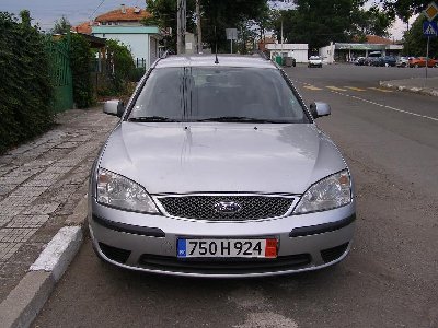

Здравейте колеги от седмица имам това мондео 2.0 TDCI 131 кс комби 2004г имал съм и мк1 1 бр мк2 2 бр без никакви проблеми с тях , но това ми глъхне като му дам рязко газ на 6-та със 130 като го сритам и ми светва лампичката за подгрева на нафтата и остава така да мига а колата все едни умират около 100 коня , прави го и на по ниски предавки .
Предполагам какъв е проблема , но искам да чуя някой по компетентен от мене , преди да отида при поредния майстор който ще иска да ми сваля гащите .
Благодаря ви предварително .
Потърсих подобна тема ,но не открих .
Иначе е хубава колата
