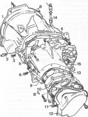

Мнение от Dundee » 17 ное 2006, 21:15
Не мога да се оправя много добре на тая снимка, ама ми се струва че № 6 е пробката.
Ако изобщо е рисунка на скоростна кутия. *00935*
Ама не съм много сигурен.
