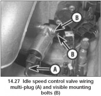

Колеги, някой случайно да е чистил моторчето за ниските обороти на Фиеста 1.6 16V??? Моля за подробности.
Благодаря предварително!!
yassimoto
Мнения: 445
Мнение от yassimoto » 19 мар 2006, 12:59
На ФОРД не съм чистил , но на моята ХОНДА съм го чистил и се получи . Първо го почистваш със спрей за почистване на карбуратори и после го пръскаш с WD40 или нещо подобно което играе ролята на смазка . :mrgreen:

къде е моторчето на ескорт 1.6 16в и стана ли номера с почистването щото и при мен оборотите падат бавно
Мнение от DigiPro » 01 апр 2006, 21:45
fortchrit написа:къде е моторчето на ескорт 1.6 16в и стана ли номера с почистването щото и при мен оборотите падат бавно
Гледам че двигателя ти е същия като моя. Аз веднъж се бях хванал да го чистя този клапан за празния ход ама не можах да го развия защото е на кофти място и нямах стабилна отверка. Намира се отляво на всмукателните колектори.
