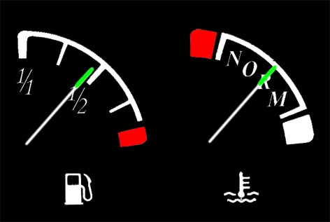

при работещ добре термостат показанието
би трябвало да бъде някъде в тази област като на първата картинка.

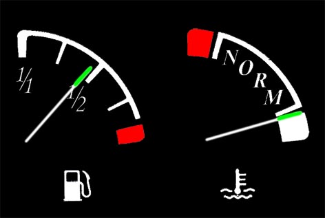

а при неработещ като на втората картинка (в случая и моето показание) или вероятно рано отварящ.

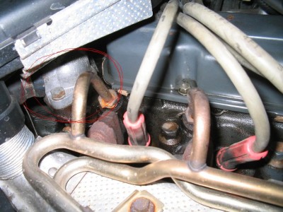

термостат на фиеста 1.1 ми
ограденото със зелено кръгче не знам какво е. връзка към стрелката на таблото предполагам

При неработеща /изстинала/ кола, стрелката трябва да е 1-2мм под бялото.
При тебе е така, вероятно заради студовете напоследък и малките разстояния, които изминаваш - просто мотора няма време да загрее

при мен е точно под голямото бяло като е изтинала и на всички е така.
а когато колата изминава независимо 10 км или 100 положението на стрелката е подобно на втората картинка, тоест двигателя се предполага че е достигнал нормалния си режим на работа

Картинките са много точни! Първо стрелката ми беше като на втората картинка( много рядко се вдигаше по-нагор, да не кажа почти никога) След смяна на температурния датчик стрелката сега ми стои точно посредата-първата картинка.

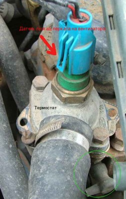

нека направим едно уточнение
под датчика разбираме това което е над термостата излизат две жици от него и отиват към вентилатора отпред на радиатора
а термостатата се намира след като се развие този датчик(сензор или кой както го нарича) под него и управлява как да се движи охлаждащата течност.
от прегряването едва ли има нещо, защото от както имам колата от юли месец миналата година не е мръднало от положението на втората картинка като изключим прегряването. и нека някой ако има снимка на датчика и термостата за фиеста да ги добави, аз ще ги снимам но не знам кога ще успея. идеята е да го направим веднъж и човек като има нужда да го гледа

1. Имаме термостат!
2. Имаме датчик на термостата- от него излизат жиците за перката!
3. Имаме и датчик за стрелката за температурата- кабелчето е едно и самия датчик е по-малък от този за перката!

Миналия месец при каране вдигах до към 3000об/мин и стрелката за температурата се закотвяше като на картинка №2 и не мърдаше от там. От тази седмица смених малко стила на каране - вдигам до 2000 об/мин и положението на стрелката започна да клони към картнка №1 и то доста точно.

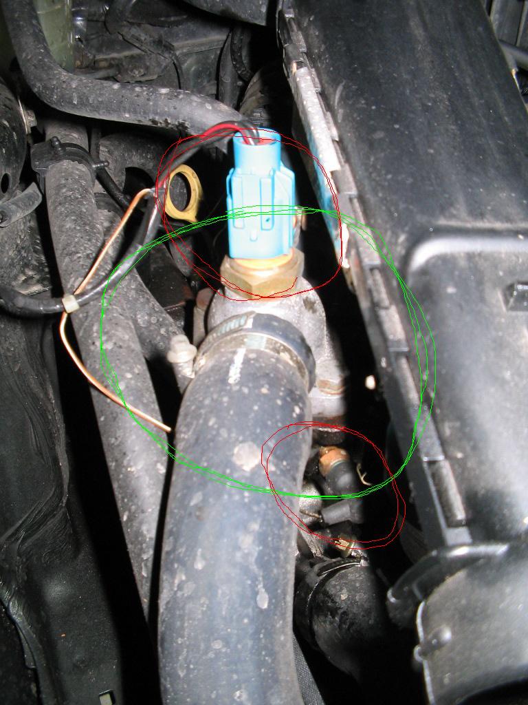

licho написа: нека някой ако има снимка на датчика и термостата за фиеста да ги добави, аз ще ги снимам но не знам кога ще успея. идеята е да го направим веднъж и човек като има нужда да го гледа
съжалявам за това , че снимкоте са малко неясни но толкожа можах!
Термостата се намира от ляво на двигателя. И според мен проблема е от това че колите са от Италия (и мойта е от там) , явно термостатите им неработят добре на студено или се развалят бързо. Както и да е тази седмица щте го сменя пък ще видим . :roll:
със зелено е ограден термостата, с червено двата датчика- горе за вентилатора , долу за стрелката на таблото (или поне аз така си мисля)
