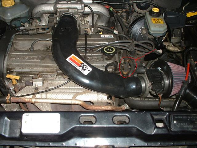

Да де, ама каде се намира, питам за лично инфо.cossy написа:Нямам идея дали се е сдухал, знам само, че разхода ми е ужасно висок

По мои наблюдения не се губи мощност. Като го смениха моя пак така добре си вървеше както преди. Иначе се намира от дясната страна на блока и се навива на резба. Най-лесно можеш да разбереш дали е за смяна като си я закараш на диагностика ама при вас нали е скъпоcossy написа:Понеже и моята кола удря данък петнадесетятък... а вече смених термостата, някой може ли да ми каже нещо повече за тоз датчик, как да проверя дали е за смяна, възможни проблеми, губи ли се мощност? Моята няма осезаемо загуба на мощност, динамиката й е добра, та се чудя от де може да гори толко, а да и въздушен филтър съм сменял, горивния ми е на около 15к км...
