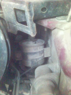

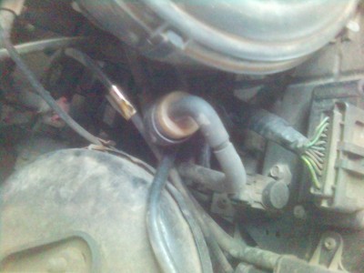

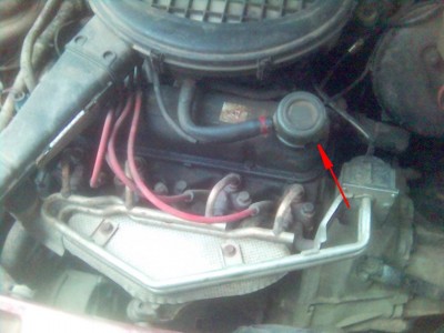

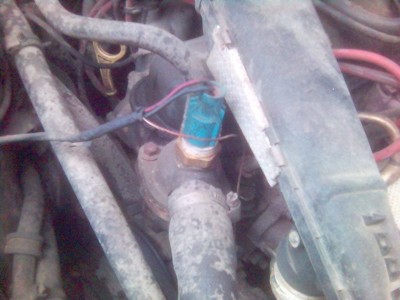

почвам от горе на долу както са ти излезнали снимките
снимка 25 е бензиновия филтър (от горе и от долу има щипки които като ги стиснеш с пръсти се откача филтъра от маркучите )а не масления ,той е долу при изпускарелните тръби надвигатля стои.
снимка 27 тези тръби санякаква система за по добра работа при студен двигател,така и не им знам действието,а и аз ги нямам.
снимка 26 трябва да е някакъв вакум клапан.също го нямам
снимка 28 тие датчика за температурата на колата

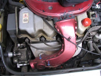

Не виждам добре на твоите снимки.
Погледни тази, която съм прикачил.
Имаш ли нещо подобно, от което излиза тънко оранжево маркуче, или поне да изглежда, че трябва да има такова. Майсторите редовно ги чупят, така че е възможно да са направили побългаряване. Гледах наскоро една Астра моноинжекция и тя имаше също. Няма начин при теб да няма, освен ако не си чист карбуратор с ръчен смукач.
Лявата синя стрелка е моторчето, дясната е вакуумния привод, както е разположен при мен.
P.S. На Въздушен филтър фиеста.JPG пише клапа за студен топъл въздух, според мен гасне заради нея. Как се регулира колко се отваря при вас?

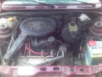

ми да ти кажа честно май нямам такова нещо или поне не го виждам. Единсвеното нещо, което ми прилича на това което си показал е джаджата, която се намира на главата на двигателя и към нея има свързан дебел маркуч, който отива във въздушния филтър.Kocko написа:Не виждам добре на твоите снимки.

Това ли е моя MAP сензор или само температурен датчик, който показва на таблото температурата на двигателя ?jordj написа:почвам от горе на долу както са ти излезнали снимките
