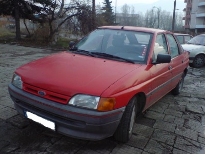

Здравейте проблема ми е следият:Когато ДВГ достигне определена температура,че да се включи перката тогава като изгаса двигателя и тръгна отново да го паля неможе да завърти и да запали.Къде може да е проблема? Идея си нямам.Акумолатора ли е електромотора ли е просто немога да разбера от каде е проблема
Това е ФОРД-а
