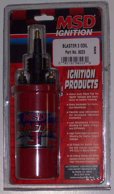

Заряза я значи... :?
Бобината се случва да дефектира. Ако не се намира от донор, може афтърмаркет - MSD Blaster 3 Coil
http://www.performanceprobe.com/doityou ... coil22.htm" onclick="window.open(this.href);return false;

Мнение от Nasoo » 09 окт 2007, 16:05
значи бобината става от всички мазди но комутатора е фордов заедно с ЕКУто а именно той дава фира. В ибей е голяма рядкост да го намериш. Тази бобина афтърмаркета е за следващия модел с фордовия двигател.
П.С. Ако някой чуе за проб на части да драсне един ред.

Мнение от Yamatto » 04 ное 2007, 20:18
Nasoo написа:Тази бобина афтърмаркета е за следващия модел с фордовия двигател.
Четене братя четенеее...
Не е за следващият и следващият не е с фордов двигател, а с маздов FE-DOHC 2.0 16V (Probe SE) и KLDE 2.5 V6 24V (Probe GT).
Единственият Probe с фордов двигател е именно този, предишния само че не GT а LX (с изкл. на '89), а двигателят е многогодишният масов таурусов 3.0 V6 Vulcan
