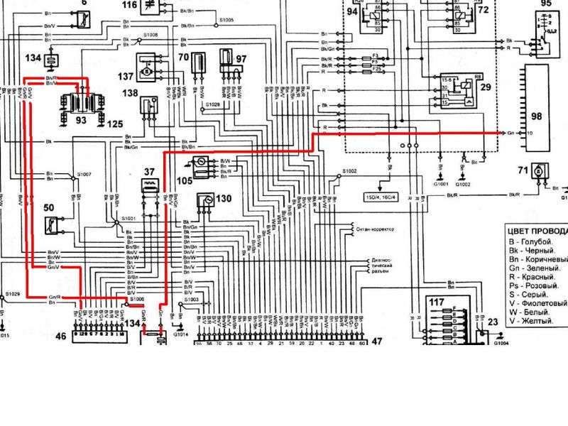

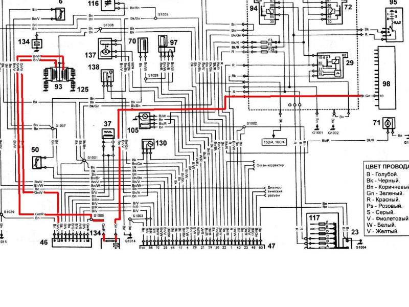

и такаааааа, след известно ровене из форума и няколко линка установих следното. оборотомера е свързан към пин10 на гребена на таблото. сигнала му се подава от второто кра4е на e-dis модула(комутатора). кабела който би следвало да има там е зелен с червена ивица като този кабел при мен го няма. тъй като днес колата ми я няма, оставил съм я на ремонт мисля да пробвам утре като я взема. ще пиша какво е станало...остава само въпроса с датчика на бензина-защо по-дяволите показва пълен резервоар когато вътре има не повече от 10 литра?!
определено е второто краче погледнато от ляво на дясно. три са нещата които ме карат да мисля така.
1.линка който намерих тук някъде из форума за свързване на оборотомер на фиеста показваше именно него като източник на сигнала.
2.ако е маса, защо при мен е свободно?
3.ходих до сервиза на Бош и там човека провери в компа на някаква програма която изкарва схемата на всеки ел. елемент. оказа се че второто краче действително отива към таблото.
явно ще трябва да се черпи. единственото което направих бе да взема елемент 134 от показаната по-рано схемата от форда на един познат и да го закача на заводски-изведените изводи (куплунг с зелен и зелено-червен проводник). запалих колата и оборотомера си работеше LIKE-A-DREAM. показваше си точния сигнал (ако трябваше да се умножава по2 то значи двигателя ми спокойно си развърта до 13000 оборота .
тази политика на форд да поорязват нещо дребно но определящо за дадена функция винаги ме е дразнела, но реално погледната е правилна.това е тема за която вече е говорено така че млъквам.
като заключение по темата с оборотомера ще кажа че всичко което трябва да се направи е да се купи един стабилизатор на напрежение (в случая на сигнала) (134 от схемата) и да се сложи където му е мястото а именно над комутатора където си има дори предвидено място за него с необходимата дупчица за ухото му.

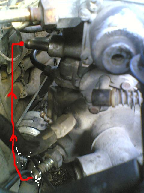

здрвейте на целокупния форум. както вече се похвалих колата се съжеви след смяна на помпата но за съжаление се установи че не това е бил основния проблем. до този извод стигнах след засичане на разход клонящ към 17-18 литра. за 1,4 двигател такъв разход би подхождал ако е с два крбуратора и поне още толкова компресора. както и да е. преди два дни ми писна да давам по 20 лв за 60 км градско и я закарах на поредния майстор. бясних му какво съм сменял и той пое ангажимента да оправи нещата. обади ми се към края на деня с новината че регулатора на налягането е заминал и си прави каквото му скимне. тъй като такъв чарк е полу-невъзможно да се намери нов, той ми намери от някаква морга и го монтира. за справка: за да се движи нормално колата бях надул налягането на моното до 3 атм. след интервенцията с регулатора налягането е 1,5, все пак височко но приемливо. сега разчитам да сваля разхода до 10-11/100 което пак не е малко но все пак е по добре от предишния.
така че колеги , ако колата ви се спъва при рязко подаване на газ, причислете и регулатора на налягането към евентуалните заподозрени.
без да искам съм ви подвел (както и себе си) с неверна информация относно регулирането на налягането от болта на регулатора. правилното е:
увеличава се по посока на часовниковата стрелка и се намаля обратно на нея. както бях писал и преди-един оборот =0,5 атм.
