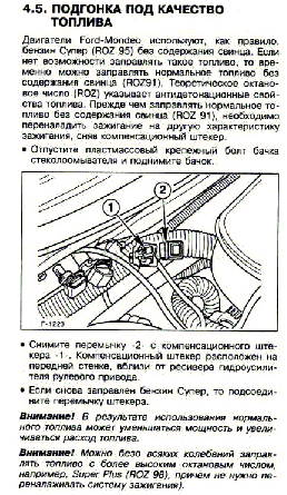

Мнение от demiro » 27 авг 2007, 00:07
demiro написа:А сигурен ли си,че са клапаните?
AlexP написа:Няма логика да са клапаните. По-скоро "чука аванса" от лош бензин.
Това имах в предвид и аз :wink:
Ако искаш пробвай да махнеш от компенсационния щекер "1" подобието на бушон "2",за да нямаш проблем докато изгориш фалшивия бензин.После като налееш хубав пак го ръгни на мястото му :idea: Не съм го пробвал лично,но той е направен точно за случаи,като твоя :wink:
chery
Мнение от chery » 28 авг 2007, 19:35
определено има ефект от слагането на нов бензин ,сега пак трака но много по слабо иначе с щекера номера не става няма никакав ефект , благодаря за съветите :wink:
