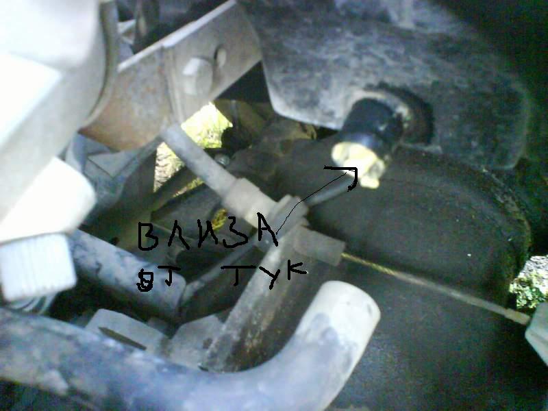

Здравейте колеги,
на снимките ще покажа за какво иде дума.Та въпроса ми е нормално ли е.Там на това място имаше една гъбичка ама тя само на гъбичка станала. :)
благодаря предварително........................

това доколкото виждам от снимката е кутията на фъздушния филтър
това дунапренче се напоява от картерните газове нормално е ,махаш го и слагаш ново -ако си купиш въздушен вилтър от МП към него има такова дунапренче
хубаво е да го смениш защото този омаслен въздух от кутията с филтъра отива в моторчето за празен ход и започват аномалии в оборотите

...ново може да се направи от всякакъв пододящ дунапрен...

Дунапренчето го има и във филтрите на Филтрон.
Този маркуч, аз съм го махнал от кутията и съм го насочил на долу, да изтича водата и другата глеч която се образува.

Бе тая вентилация на картера не е ли като да пръднеш и с едно маркуче да си вдишаш пръднята, та да не мирише на околните...

cocoff написа:Бе тая вентилация на картера не е ли като да пръднеш и с едно маркуче да си вдишаш пръднята, та да не мирише на околните...
=)): =)): =)): общо взето е същото :idea: аз си монтирах съд за картерна винтилация и един малък филтър :wink:
