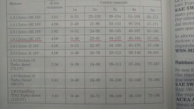

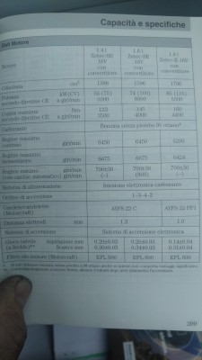

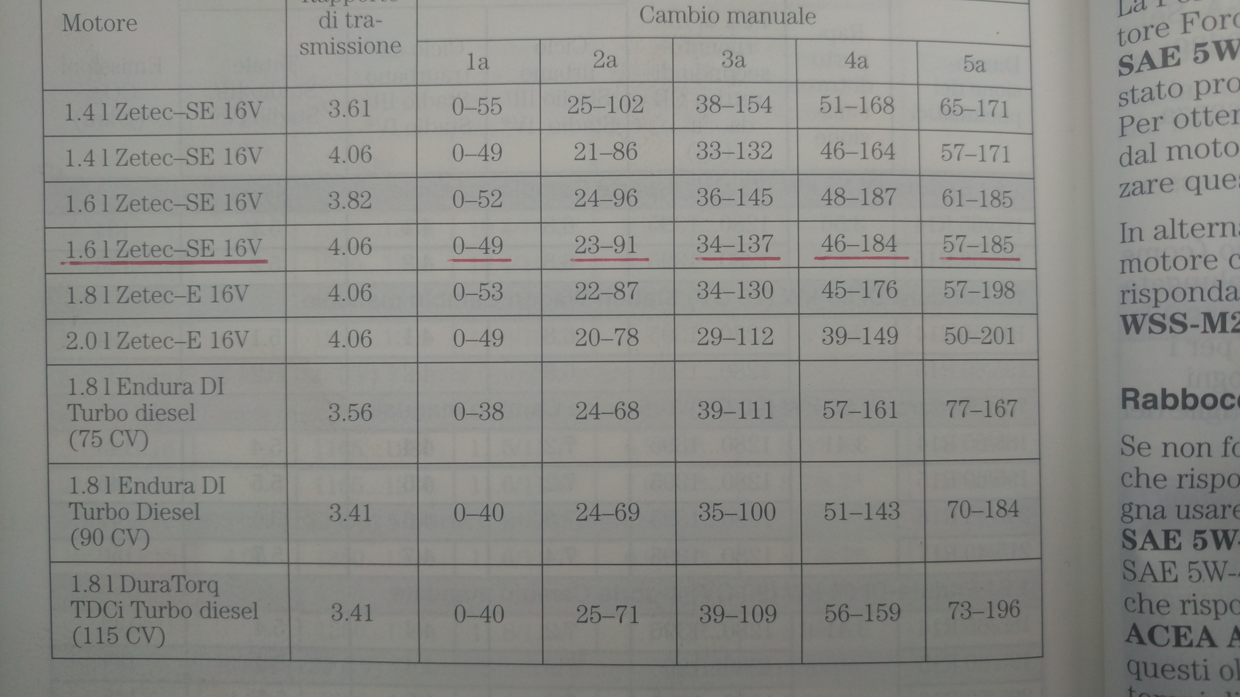

Примерната таблица от Форд за Фокус 1 поколение:
В следващата таблица дават макс обороти на примерно 1.6, че е подчертан
Да речем за 3 предавка минимална 34 , максимална 137 км/ч . Максимални обороти 6450 . Проста математика 34 / 137 x 6450 = 1600 об/мин .
Поздрави.
Поздрави.
