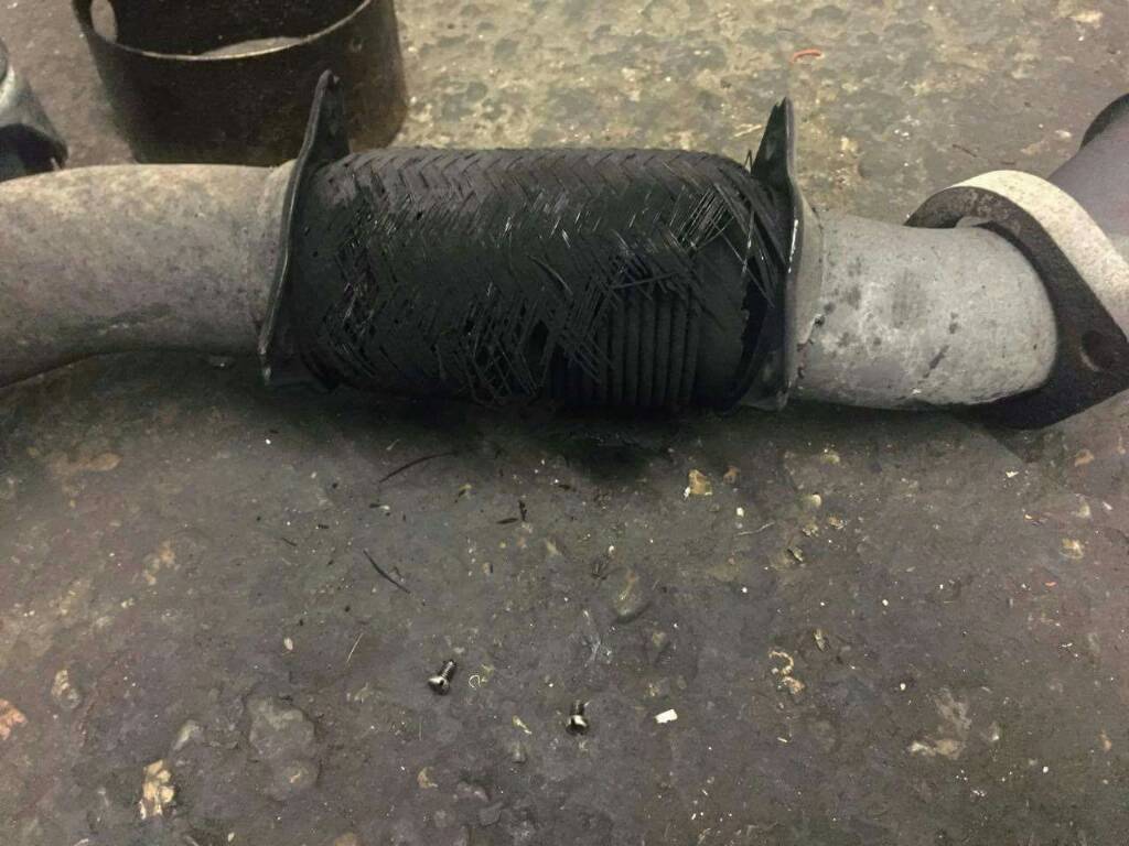

Да, скъсана мека връзка, ако е много близо до кислородния датчик, ще създава условия за записване на Р0171 на празен ход. Причината е пулсиращият поток изгорели газове, който успява да засмуче чист въздух през скъсаното и да заблуди сензора. От там започват ненужни компенсации на горивото и съответно - неравномерната работа.
Обаче, това на снимката не е скъсана мека връзка, това е само стоманената оплетка, която пази меката връзка от нараняване. Самата мека връзка представлява гофрирана ламаринена тръба, даваща някаква еластичност в окачването на изпускателната система между купето и двигателя.

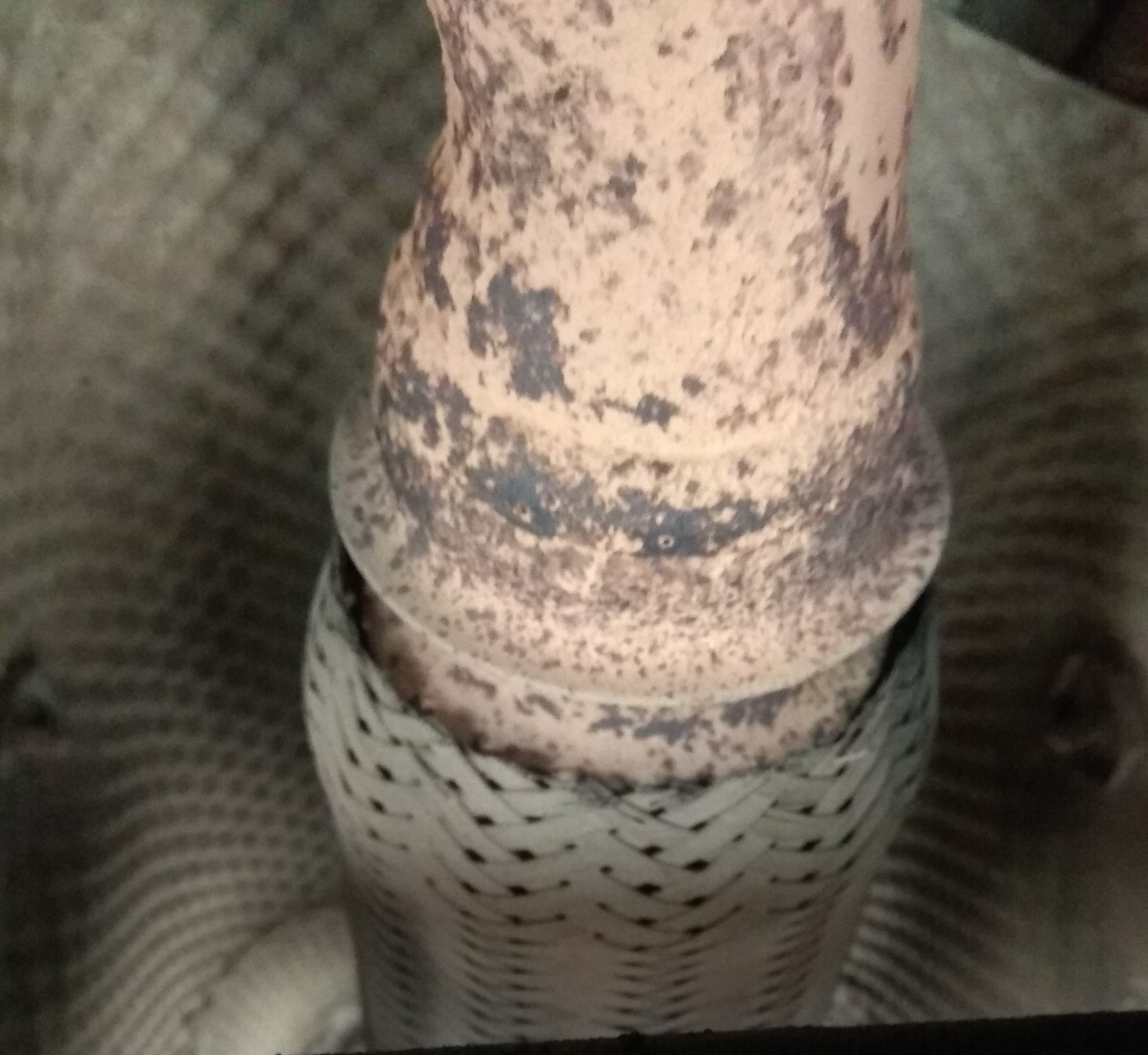

Благодаря за обяснението Оги. В сервиз са я гледали преди и казаха, че е за смяна, но не пожелаха да се занимават, после и аз нямах време в София да я оставя. Но не съм сигурен, че проблемът не е в нея, защото не се вижда отвътре как е. Ще опитам да я огледам на канал. Тази например е скъсана и отвътре:

На твоята може да не се вижда отвътре, но отвън е прекалено суха и чиста, като да няма скъсване.
