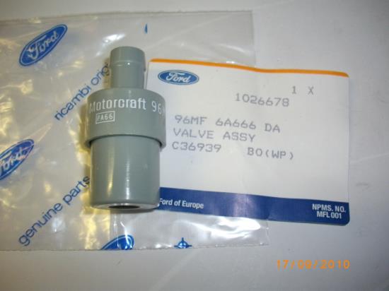

lld написа:А като пари този клапан колко струва ? Само от мото-пфое ли може да се купи ?
Какъв му е номера за да го потърся по каталожен номер ?
Моят го купувах от пазара на Димитър Петков за 20 лева иначе каталожният номер е 1026678 моят го смених защото е от пластмаса и беше се напукал. Ако твоят е наред няма смисъл да го сменяш проверява се лесно като го разклатиш пружинката трябва да се движи свободно.

aspasia написа:Моят го купувах от пазара на Димитър Петков за 20 лева иначе каталожният номер е 1026678 моят го смених защото е от пластмаса и беше се напукал. Ако твоят е наред няма смисъл да го сменяш проверява се лесно като го разклатиш пружинката трябва да се движи свободно.
Днес го намерих в ауто-хит на цена 34 лв. и стотинки. И моя е пластмасов и ми се струва, че нещото вътре прекалено свободно се движи и не знам дали си върши работата коректно. Но не се е напукал все още, и не ми се струва да има пружина вътре по-скоро някакво топче.
Снимката е от нета.

Ако го разклатиш и трака значи е наред има пружинка с клапанче може да го промиеш с някакъв разтворител ако се е задръстил иначе го дават да се сменя през 40 хиляди километра.
