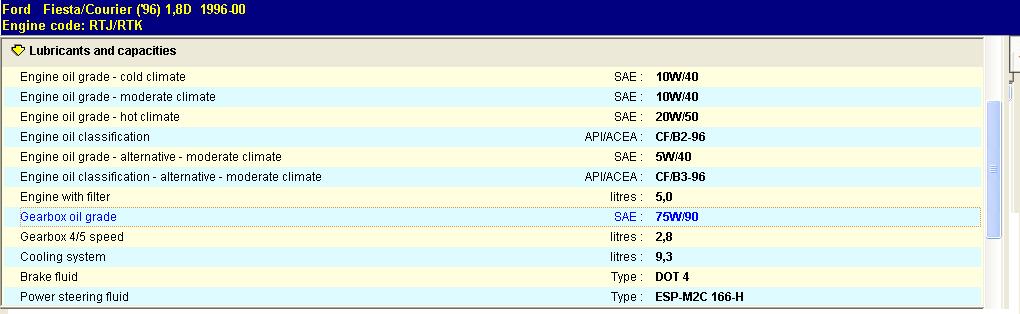

Сигурно ще прозвучи безумно, но ако кутията е MTX75 - механична - маслото е точно хидравлично - червено и е същото като в хидравликата на волана. Това е информация потвърдена от Аутодата , Мотопфое и книжката на форда ми.Хидравличното масло на Приста наистина е с правилния надпис че отговаря на спецификацията на Форд. С масло 80W90 или 75W90 ще има проблеми най-вече зимата - по-гъсто е.
Пак повтарям:
Може да не ви се вярва, но тази кутия ( MTX 75 ) е с масло като за автоматиците и с него работи перфектно. В моята го смених с ELF Dextron III хидравлично и за автоматични трансмисий. Преди да я купя при смяната на съединителя и бяха налели 80W90 и зимата няма включване особено първа.
Дано да съм полезен...

Скоро сменяхме гарнитурата на страничното капаче на скоростната кутия , че капеше масло и видях че зъбите на колелото което се вижда под този капак са под наклон, а не прави. Това значи ли че са хипоидни и че кутията е МТХ75?! Но пък нямам такова палче за задната скорост!?
synthez 3D
Мнения: 1749
FOCUS 1,6-100 HP 2011,
C-MAX -компютърен 3D модел,
Местоположение: Г.Оряховица
Мнение от synthez 3D » 16 авг 2007, 09:41
Моля ви не заблуждавайте колегата,че IB5 е с прави зъби.Единствено задната предавка е с прави зъби и не е синхронизирана(съжалявам,че не мога да прикача снимка,заради запълнен лимит).Всички други предавки са с наклонени зъби,което важи за всички съвременни скоростни кутии,включително MTX75 и IB5.Разликата между двете кутии е във степента на натоварване,за която са изчислени и това,че на MTX75 задната предавка е синхронизирана.По спецификацията на FORD ,IB5 върви с хипоидно масло SAE75W90.
