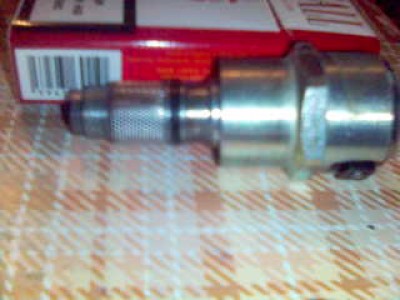

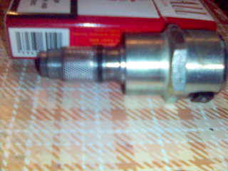

Клапан на горивна помпа Лукас
Това е клапан който трябва да сменя. До колкото бях чул цената му в МП е около 460 лв. А днес разбрах че и Sweety girl се е изръсисла толкова за смяната му...

Мн мерси за инфото.Vaklin написа:200 лева в Коссер.
Като си го смениш ще те моля да ми дадеш/продадеш стария. Правя някакви опити да ги ремонтирам, но удрям на камък с това, че тук ми подариха един който срязах за анализ и от тогава тишина. Пък ми трябва още един вече за да правя инструмент за развалцоване и обратно затваряне.
Имам един неработещ (този на първата снимка). Кажи как да ти го пратя (лс)
Сложна ли е смяната му, дали ще мога да си го сменя сам?

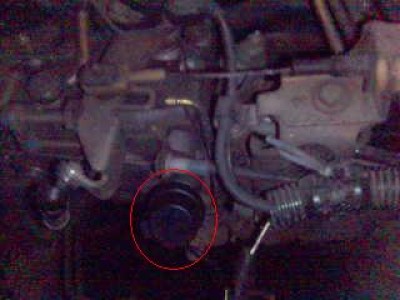

След доста търсене намерих клапана (обогатителя) който ми даваше ядове до сега.Вчера го смених но сега проблема е по-голям - изобщо не запали. Клапана си работи със сигурност защото се чува. Според мен доста въздух е засмукала системата и от там идва всичко...
Как става обезвъздушаването на системата, не е само от помпичката(защото след доста помпане си остава мека) а явно има и още нещо което трябва да се направи...

Отвий малко клапана и помпай докато излезе от там нафта. След това го завий. Ако пак си е мека помпата при стискане, то клапанът тече. Не навън. Между входа и изхода имам предвид. Ако има цедки на клапана, а на твоя стария не е имало, ги махни.
