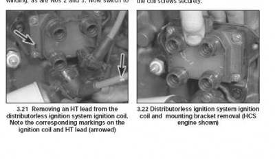

размени кабелите на 2-3 ако е от бобината, проблема ще отиде към 3-ти, тоест 2-ри ще се оправи 3-ти ще стане така.
ЗА ОБЩ БЛОК БОБИНИ ГОВОРИМ, РАЗБИРАСЕ.!!!!
ти предполагам си със мотор G6A :roll:

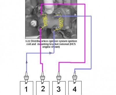

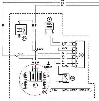

какво означава тази картинка дайте инфо делкото е същото като моето
traqn_savov
Мнения: 932
Местоположение: VARNA
Мнение от traqn_savov » 05 май 2007, 16:09
тея модели нямат делко, имат две слепени бобини, затворени във общ блок.. (ограденото със кръкчето)
