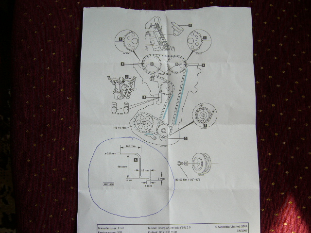

смяна на гумички
Ти си с 2 разпределителни вала и смяната на гумички коства при мен освен хидравличния обтегач и гарнитура на главата.Но има един начин да спасиш хидравличния обтегач и той е с нещо като клещи които го фиксират има го някъде в книгите.В М.П. ми бяха казали че при сваляне на веригата задължително го сменят!!!!!!!!!

ХИДРАВЛИЧЕН ОБТЕГАЧ
Приспособлението е скоба и до три дни ще я имаш на схема просто ми трябва време докато се свържа с човека

най-сетне
Донесоха ми схемата.На нея в долния ляв ъгъл е изобразена скобата за захващане на хидравличния обтегач на веригата.
