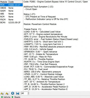

Здравейте,сдобих се с Forscan и установих горната грешка на моя Фокус 3, 1.6 екобууст, 150 коня.
Колата си работи и загрява нормално, перката включва и върти малко дори след като изгася /което също прочетох,че е нормално/. Т.е. ако не бях пуснал програмата нямаше да се филмирам, но вече е късно.
Въпросната грешка е за отворен кръг на Engine coolant control valve, т.е. този ел.термостат /клапан/ е постоянно отворен.

Ето и DTC-то:

Ето и DTC-то:

Грешно тълкуваш грешката. Съобщението е за прекъсната намотка на бобината, която управлява клапана. Дали е останал в затворена или отворена позиция, може само да се гадае. Като дадеш на контакт, компютъра измерва различно съпротивление от заложените му параметри за въпросния клапан и от там извежда грешката.
