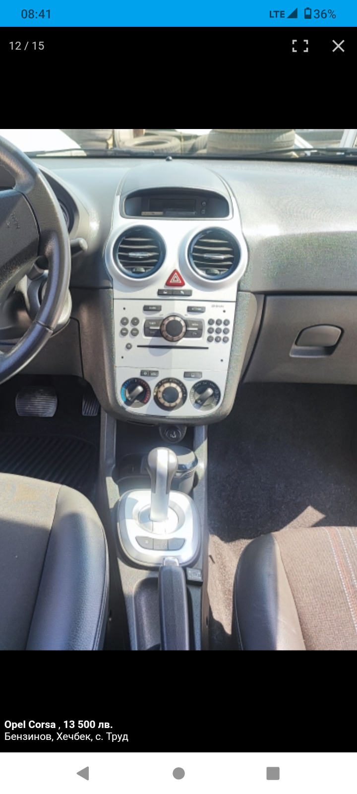

Благодаря на отговорилите.Значи автоматика си е таралеж в гащите.Вчера мислих,добре де в Щатите всичко е автоматик-и нови и стари таралясници.Никой около мен не съм чул да реве от скоростна кутия с изключение колегата с Форд Фокус.А в Щатите се кара много.Даже и старите бангии вървят-всичкое автоматик.3000 за ремонт на кутия не бих дал,доколкото Дачия-гледах ,но нямат автоматици.Дори и да разширя бюджета на 20 000 ,и те пустите на по 100 и кусур хиляди км.Доколкото разбирам общо взето нямам голям избор,или нещо до 2010г на не се знае колко км или чисто нов автоматик.Или жената да се научи да кара с ръчни скорости.А да попитам евентуално Опел Корса примерно 2014-2015 автоматик да знаете нещо за тях дали стават?А също и как се проверява каква е скоростната кутия-по vin и в мото Пфое ли? Благодаря.

Това, което обяснявах е че АКО се наложи ремонт на хидраматик кутия е към 3000 със сменено всичко вътре. А ресурса им е доста висок, основно може да ги съсипе ненавременна смяна на маслото. Като е втора не си сигурен какво се е случвало.
Което при кола за 10 - 12 х. лВ. сумарно отива до 15 !
Алтернативата: вземаш за 15 х.лВ. с powershift и ако или по-скоро когато тя се развали даваш между 4 и 8 х. лВ за ремонт?!
Относно Корса в тези години имат 1.4 бензин с две версии автоматици. Едната е класически хидраматик с 4 предавки, много добър вариант. Втората е с тъй наречената автоматизирана кутия. Ръчна кутия с електромотори за превключване на съединителя и скоростите. Отвратителна за каране, износва съедините по-бързо от същата механична. Превключването е със скорост на заспал новобранец, изпаднал в меланхолия. Такава кутия има при Фиести '02 до '07 г с1.4 бензин и 1.4 дизел. Писал съм: viewtopic.php?f=58&t=80864&p=582765&hil ... BA#p582765
Имам на поддръжка и от двата вида. Различават се много лесно по лоста за скоростите.
В Америките се кара с хидраматик кутии основно, като онези сандъци, дето карат, са основно големи машини с надлъжен мотор. Като изключим powershift и Форд са с такива класически версии. powershift е разработен за монтаж в компактните модели с напречен двигател с използване на напредничави технологии. В най-късните Фиеста и Фокус се слагат хидраматик кутии за напречен монтаж разработка и производство на GM-Motors. Това са традициите в инженеринга. Не напразно GM са доставчици на автоматични кутии и за някои модели BMW.
Поздрави.

Благодаря Ви много колеги.Ще търся нещо хидроматик.Относно Форда на колегата от Чикаго-/мексиканец/ се чухме и той потвърди пак ,че от сервиза са му казали,че тази кутия power shift не става,скъп боклук.Той ми каза,че за последно е дал 1500$ и скоро очаква да се счупи и я бракува,а колата си е сравнително нова на 80К мили.Също ,че преди няколко години той си е взел Форд фокус а сестра му шеви Круз /Опел астра за Европа/.Шевито досега не е показал никакъв дефект ,а неговата проблемна.И двете коли са купувани чисто нови от магазин.И последно кой от тези опели е хидроматик
https://m.mobile.bg/details/11661795662477719
https://m.mobile.bg/details/11661599609962625
Благодаря

Re: Ford B max automatic -моля за съвет
Черният е хидраматик.
Белият е с робот.
Белият е с робот.
