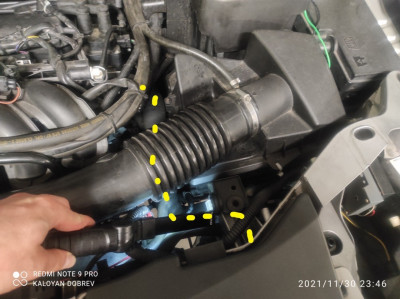

Колата е Focus 1.6 100 коня, бензин и антифриза направо се изхвърля от следното снимано място. Въпросите са ми следните:
1. Каква е тази тръба/марчуч, която излиза от средата на пласмасата горе на двигателя и трябва ли да тече антифриз в нея?
2. Каква е кутията в която влиза отдолу?
3. Буксата дали се продава и как се казва частта?
Купих колата скоро и забелязах, че изолацията на капака на двигателя е стопена/изпокъсана над кутията в която влиза въздуховода. След малко ползване забелязах, че антифриза доста изчезва. Може би над литър на 100км.
При по-обстойно разглеждане видях, че снимания маркуч е с нестабилна букса към пластмасата, освен това е омокрен с антифриз. Може би точно от там е излизал антифриз с голямо налягане и температура и той е стопил изолацията на капака.
Та, моля за съвети кое нещо какво е и насоки как да се заемам с ремонта. Може и клипчета, ако някои има линк под ръка. Благодаря предварително и ще описвам последващите действия тук.

Мазалото е голямо-със сигурност за начало гарнитура на главата. Спри да караш колата, докато не оправиш проблема.

За начало гарнитура на глава ... Не може ли за начало гарнитура на капака на клапаните? И пак горния въпрос - каква е тази тръба?
Или директно да пробвам с тези head gasket sealant?

Измъкни маркуча от към капака на клапаните и виж в този край има ли антифриз. Сигурен ли си изобщо, че това е антифриз? Може да отвориш кутията на филтъра, под филтъра там където влиза този маркуч има едно дунапренче да видиш в какво състояние е. Иначе маркуча е част от системата на вентилация на картерните газове, но е изключително странно да има антифриз във него. Отвори кутията на филтъра, тоя маркуч от газовата който влиза в нея много ме съмнява да не прави беля. Мисля, че е някакъв байпас от изпарителя и ако са заминали мембраните може да вкарва антифриз от него.

МОЖЕ ! Поне ще видиш каква каша е там. После отваряне на мотора. И се молиш с такава експлоатация
да е останало нещо за основа на ремонта.

Това не е ли маркуча на картерните газове, който влиза в кутията на въздушния филтър

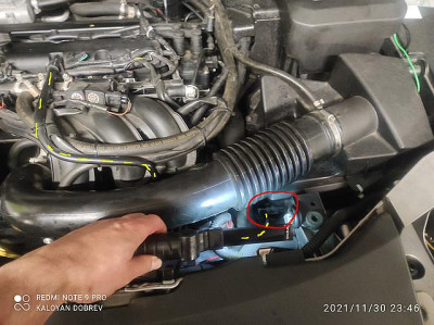

Благодаря за насоките. Оказа се просто спукан маркуч. Днес долях антифриз, проверих онази тънка тръбичка и не изтече нищо. Запалих и видях, че веднага на студено започва да сълзи от дебелия маркуч. Явно не съм видял добре първия път, но беше тъмно и аз бях в шок какво се случва. Прикачвам снимка и картинка. И въпроса ми е дали е този от картинката - gates2, че има по сайтовете много видове със същото име. Или някой знае OEM номера, на това което последно съм маркирал в жълто?

Не знам в коя част на " Земя " се намираш, ама там няма ли магазини за авточасти? Влизаш с талона на колата и по VIN-а вадят части.
Ако качиш тук VIN , веднага ще се помогне с номер на дебелият маркуч от глава към радиатора.
Много ми е интересно какъв е този тънкият маркуч, дето е включен от горе на въздушния филтър?

Някои изпарители имат нещо като предпазен клапан, ако се вдигне много налягането изпускат газта през него и обикновено се включва някъде по смукателния колектор. Според мен е това.fordmaniac написа: ↑13 дек 2021, 08:55Много ми е интересно какъв е този тънкият маркуч, дето е включен от горе на въздушния филтър?

А, тънкия маркуч наистина отива към изпарителя на газовата. Тя е Ловато.

Този маркуч, но на на двигател 1.8 бензин(вероятно не е точно същият) се наложи да сменя и аз, като след 3 месеца търсене на неоригинален се оказа, че мога да го намеря само в МП за малко над 100лв.-от планетата Земя, където се намираш мисля, че няма да е проблем да направиш връзка с тях!
Старият си беше цял без интервенции по него, заради газовата.

ford 1520851
Това е без да съм видял колата дали това е проблема.
