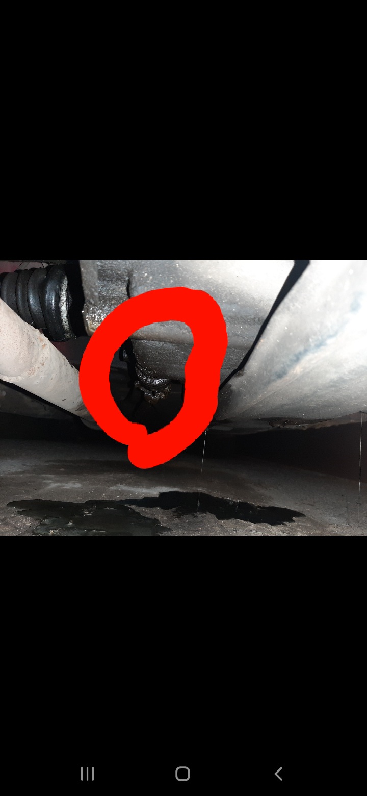

Колата е форд ескорт cvh 1.6 бензинов,маслото в скоростите изчезва вече 2 пъти (ама тотално),видно капеше от семерингите на полуоските,смених ги и след време отново остана без масло,днес му налях,но забелязах че като се понапълни започна да тече но не от пробката,ще кача снимка,бръкнах с пръст и е като кухо
Другото място което подозирам е там където влиза лоста
Това на първата снимка какво е и нормално ли е да протече?
Също така теча започна без колата да е в движение,от пробката не протече което мисля че неможе да се говори за препълване.

Добре ще е снимките да се повторят на светло, но на пръв поглед изглежда като спукан корпус. При лоста за скоростите има семеринг, но трябва изобщо да го няма за да изтече бързо.

Ето прикачвам едната с по-добра снимка,от това нещо тече освен лоста,него ще го видя да му сменя семеринга,но това другото какво е...

Спукан корпус. Нямаш ли спомен за силен удар там?

Мисля че не,но не е изключено,тия дни ще се качи някъде да я видя по отблизо,иначе това е като тунелче някво...мерси все пак.

Проблема беше в семеринги,10мм широки не бяха ок,след слагане на 8мм спря да тече.
