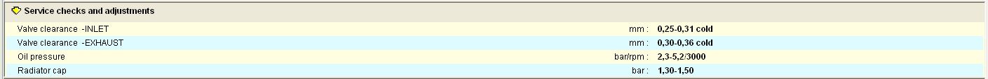

А стойностите на тия хлабини на клапаните къде се виждат ? Някаква характеристика има ли ... 2 мотор 145 кс мондео хечбек 2008 година

Re: Почистване на дроселовата клапа на 1.8 и 2.0 бензинови двигатели на Фокус-2
Иди да ти ги замерят. И да не е от това проблема може да си спестиш бъдещи по-скъпи ремонти.

И с мойта се взехме с голям кеф, ама все съм "на нокти" от евентуални (и скъпи) проблеми!
Клапаните не са ти хидравлични, за съжаление, и регулирането им е тегава( и скъпа) операция-за целта се свалят разпределителните валове.
