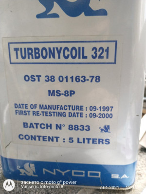

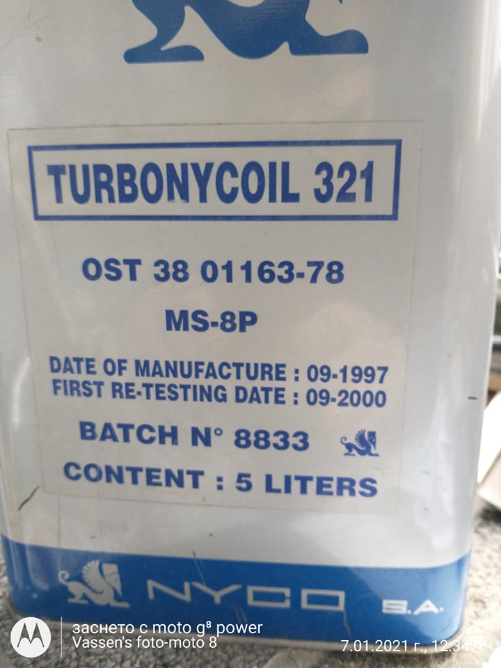

Привет, Васко и се извинявам за закъснелият отговор, ама бях на море.
Конкретното масло не съм го виждал и чувал(което не значи, че не е хубаво), а и не виждам спецификация.
За протокола е важно да се знае, че всички сериозни и истински производители имат спецификацията на Мерцедес-Бенц, и ако я няма нещата са съмнителни,защото Мерцедес никак не си поплюва да заведе дело за много пари, което със сигурност ще спечели-имай го предвид! Върхът по тази спецификация, както писах преди е МВ-239.51, по-долната е 239.31(дано не съм позабравил нещата, но последните две цифри са тези
И към Наско-нищо подобно друже-маслата нарочно изостават от развитието на кекавите двигатели, което не е случайно, така, че никак не бъди спокоен-затова майката му е по-честата смяна! Пример-защо Кастрол до 1997г. правеха истинско синтетично масло на човешки цени, когато двигателите бяха "чук"и при добра грижа изкарваха без проблем 500-700 000км. пробег, а впоследствие се осраха (и те)?!
И знам, че цените на истинската синтетика и днешните и нагли ментета не са толкова много различни-просто сега плащаме излишно много за масла дори не от 3-та, а от 2-ра група!

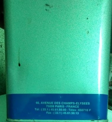

Шегувам се Пламене. Маслото е за турбовитлови самолетни двигатели, френско е, и е от Луфтханзата. За това е към теб се обърнах.
А това с морската почивка е супер, браво.

Re: Масло за двигателя
Ам че то минерално.
Mineral lubricating oil (Analog MS-8P/MK-8P) OST 38 01163-78
Petroleum lubricating oil, aircraft turbine engines. Turbonycoil 321 is based on a petroleum base stock and contains additives to improve the high temperature oxidation stability and prevent wear of gas turbine engines. It has a viscosity of 8 cSt at 50°C. It has been designed for the lubrication of the majority of gas turbines of Russian design. and also be used as an anti-corrosion oil in closed circuit (MS-8RK).
It has been used during 1990's on civil airliners such as Tu-134, Tu-154 and Il-76 with hundreds of thousand flying hours accumulated. Approval by Central Institute of Aircraft engines as an analog to the Russian type MS-8P and OEM Mashproekt approval for usng on industrial & marine gas turbines. It can be available in different quamtity. Our well expert sales team will provide you more technical specification of the product upon your enquiry.
Ами Сиерата карах с такова, че имаше кой да ми го носи, а и това ми е изостанало.
Васко-с тва масло за реактивни двигатели не бих си карал колата!
Освен невероятната му температурна устойчивост(демек изкл. трудно се коксува) други плюсове за ДВГ няма, а и принципът на работа на реактивният двигател(турбовитловият също си е реактивен) с нашите няма нищо общо-в авиацията маслото смазва валове и лагерите им.
И да се коригирам за спецификациите на Мерцедес-МВ-229.31 и МВ-229.51, че вчера написах 239...
