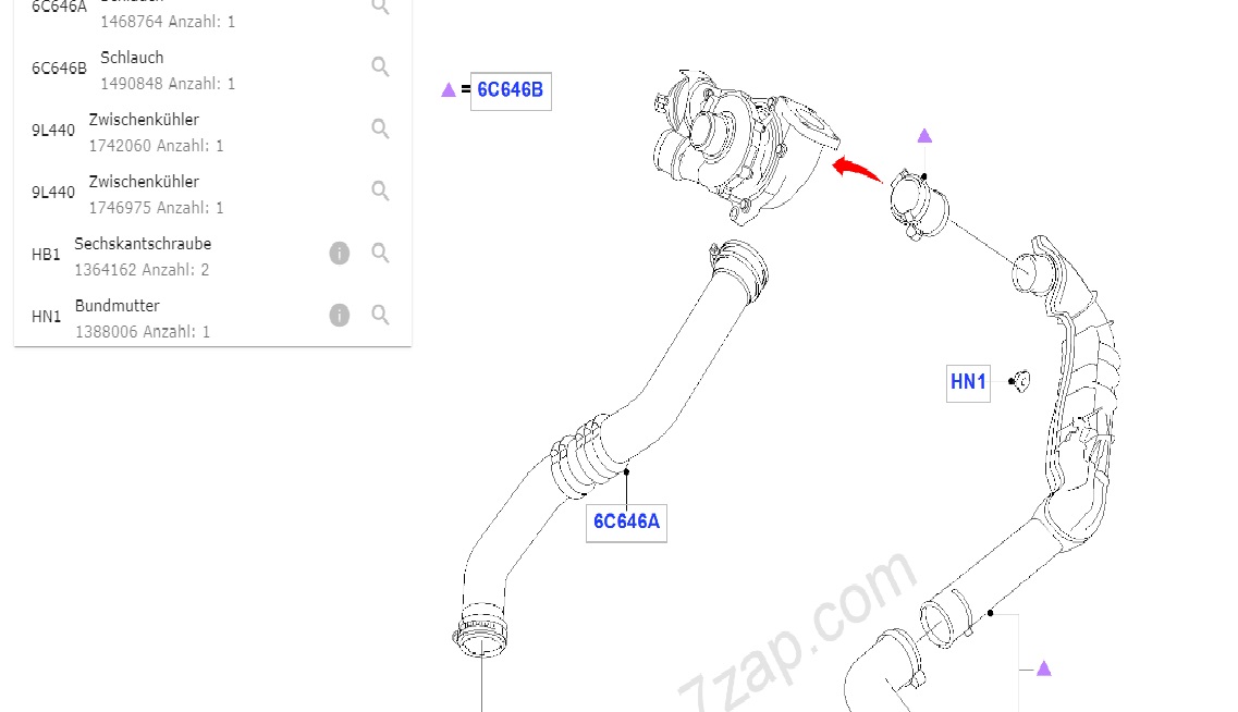

Мисля ,че този за който става дума е от пласмаса и може да се залепи.Не съм много сигурен ,но по принцип са 2 маркуча единия е нормален ,а другия който е залепен буквално до картера е пласмосов точно където се докосва до картера точно там се вижда ,че има нагар изпуска и то не малко.За съжаление май го дават като един номер (1490848) за двата ,а с този номер намирам само гумения.Затова и идея да се опитам да го залепя има двукомпонентно лепило за пласмаса ,ползва за фарове и др. много е добро... естествено без да остават боклуци в системата.
Не ми се пита колко пари ще е във Форд...
6C646B на схемата (1490848)
схема
Всъщност сега забелязах към дадения номер са 3 части т.е. 3 отделни маркуча ,но се продават като един
Да кажа и малко защо има толкова не сигурност къде е проблема точно трябва да се огледа и измери добре всички маркучи,сензори,турбо,агр, но за съжаление засега нямам тази възможност.За целта е необходим подемник и достатъчно време ,а и двете в момента ги нямам ,а и навън вали от 8 дни непрекъснато....винаги така става :D
Ето един от малкото които намерих в Ebay вижда се ,че е от 3 части ,но реално се продава от Форд като една.По-принцип се намира отделно късия веднага след турбото и този който влиза в интеркулера ,но на мен естесвенно ми трябва средния пласмасов който не се намира отделно
Original FORD 1490848

Пластмасарията можеш да пробваш чистене с обезмаслител и лепене на разцепеното с някакво яко двукомпонентно лепило. Ако мястото позволява - някаква скоба с планки, за допълнително усилване.
