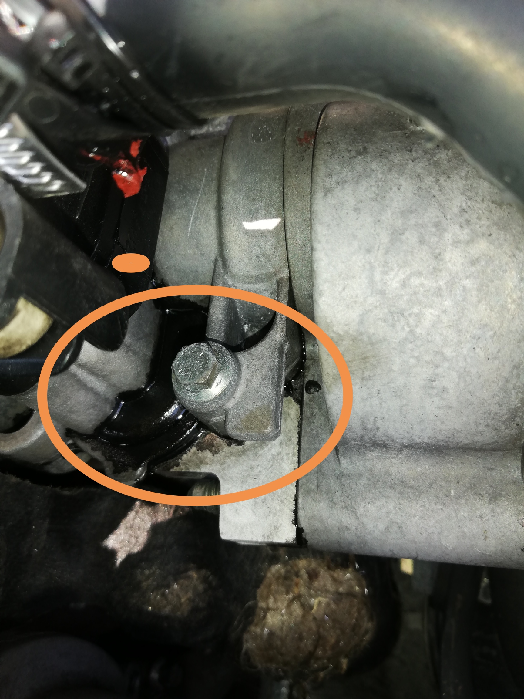

Смених гарнитура на турбо + гарнитура на главата на клапаните, но пак има масло и ме дразни мега много. Някой с такъв проблем да е имал и да знае нещо повече. Колата е 1.6 tdci 109к.с с премахнат ЕГР ако има значение. Мисля да сменям дихтунги + о - пръстени понеже маслото идва от около 3та дюза най вече. Доста хора казаха да си карам и да не я мисля понеже това им е болест на тези двигатели. На места гледах, че казват проблем е капака на клапаните...

Да , но струва тая пластмаса 150 лв и ефекта е съмнителен. И аз смених гарнитурата, издържа няколко месеца. Примирих се.

Да нещо такова е като цена 140-160лв и ще видя след смяната на дихтунги и пръстени ако пак нещо има сменям го капака и толкова. То друго остана ли изобщо освен има и един маркуч, който е за газовете и там можело да има масло ама и той май беше 70+лв. Ето го и него

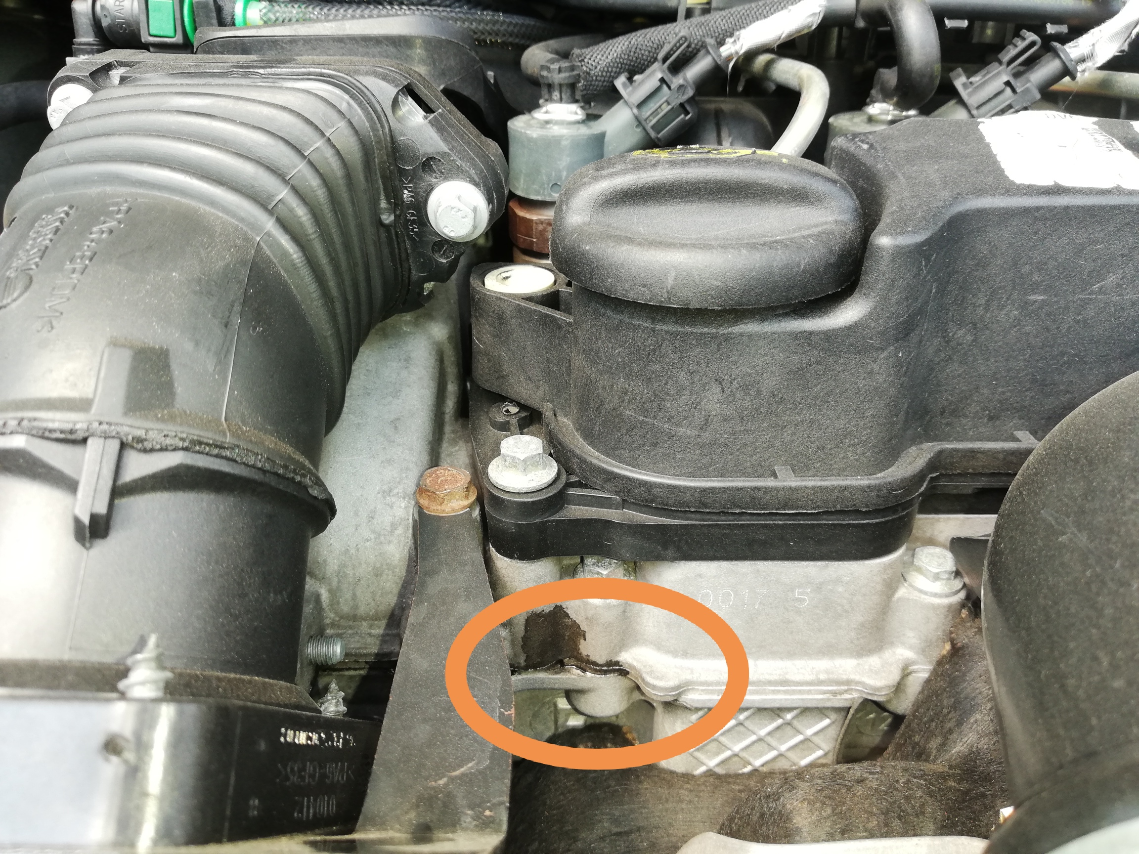

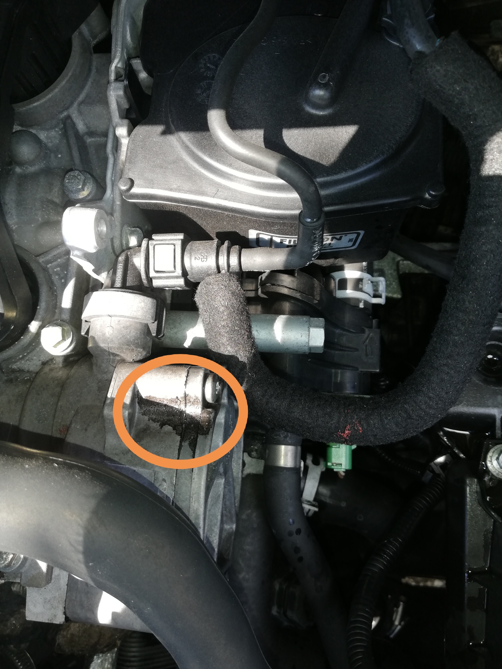

Смених средна част на турбо, капака на клапаните, дихтунги + о пръстени ново масло + всички филтри и пак пуска масло около дюзите и от тук /прилагам снимка/ но е много малко. С пълен резервоар направих Русе Варна Русе +100км градско като климатик не е спиран. На магистрала я натиснах до към 160 и на компютъра изкара 5.5/100 разход но нещо ми се струва много малко км изминати. Моля за помощ

Семерингите на тръбичките на дюзите смени ли?Разхода само пълно-пълно.Колко струва средната част на турбото?

А аз мия леко, не с водоструйка. Малко обезмаслител и след 3-5мин изплаквам хубаво с маркуч и това е става за отмиване на маслото. Но всеки ден ме човърка това нещо

Струваха 2-3 лева на парче,трябва и дорник за набиването им.Мотора 1,6 на пежо ли е,да не те пращам за зелен хайвер
