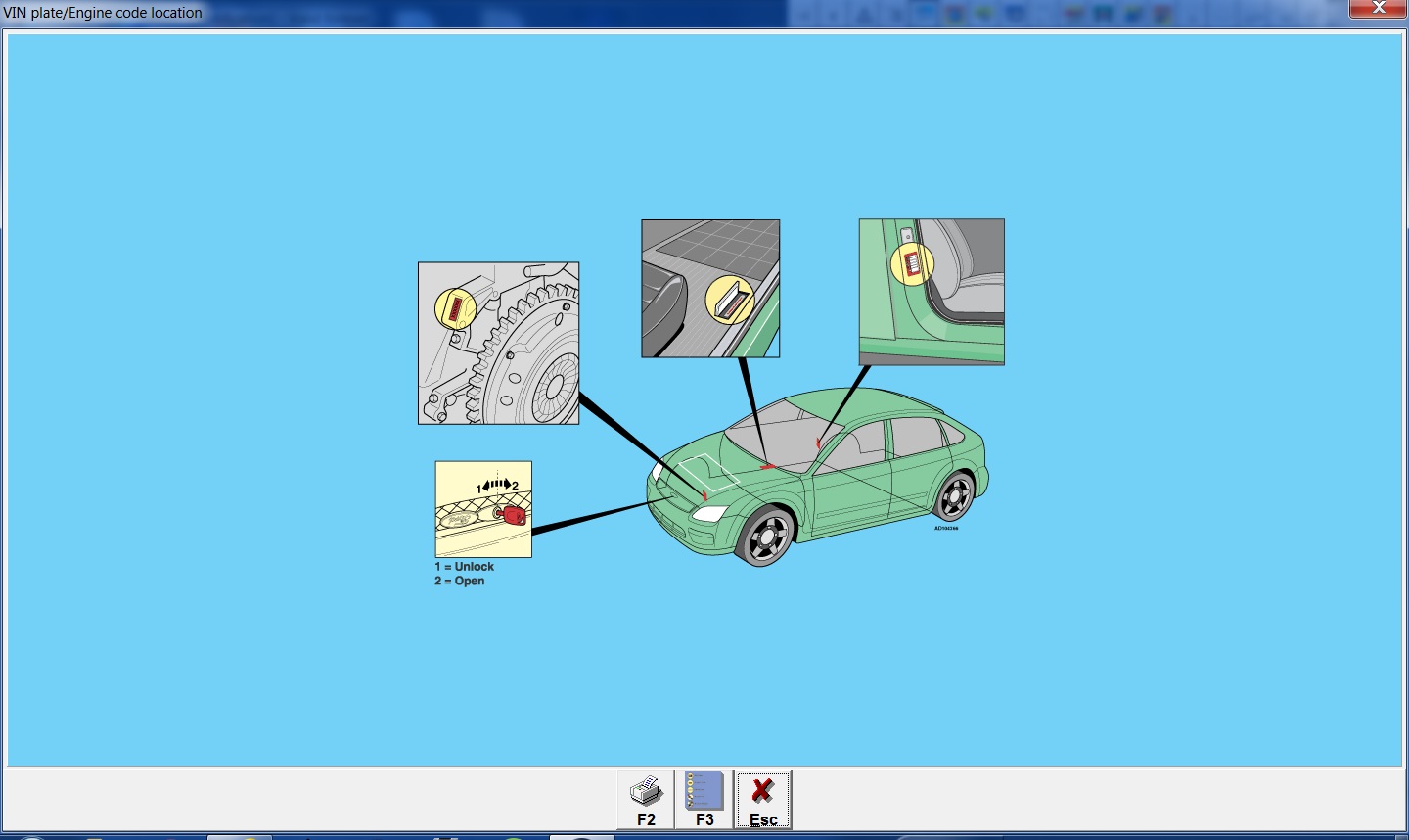

Здравейте !!!!
От днес съм собственик на Форд Фокус 2.0 145 к.с , 2009 г. с фабрична LPG . Понеже утре ми предстои да я регистрирам ме интересува къде се намира номера на мотора , защото не знам на какъв служител ще попадна в КАТ . Имал съм случай при предишни регистраций да ме карат сам да го търся и искам да се застраховам .
Благодаря .
Благодаря .

И за да няма такива като мен ето къде е https://www.youtube.com/watch?v=AjEZvGofrU8 . Приятна вечер и благодаря за "бързите и изчерпателни отговори"

Нали знаеш , че форума не е като фейсбука.
Помоли някой от администраторите на форума да изтрие тази щуротия, дето си качил, че иначе ще има и други, дето ще се лутат като "Джейми с вълшебното фенерче " .
Номера на мотора на Форд от доста години е на едно и също място, там където е и на Фокуса, който е в профила ти. Изключение правят моторите 1.1. и 1.3 с верига и долен вал.
Картинката е за 2 Фокус. Дано си късметлия и дано си прочел това https://clubford.org/forum/viewtopic.ph ... 34#p565136
