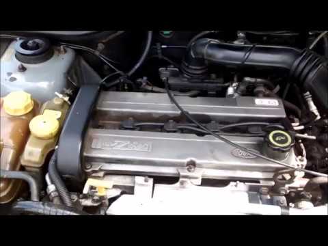

Re: Форд ескорт зетек 1.6 97 г капачката на маслото се счупи .
Мнение от pale6nik » 20 яну 2019, 16:45
Ето такава е
Мнение от pale6nik » 20 яну 2019, 16:47
Успях да я развия . И да я залепя да не превърта . Може ли така да я карам докато тия дни си купя нова ?
