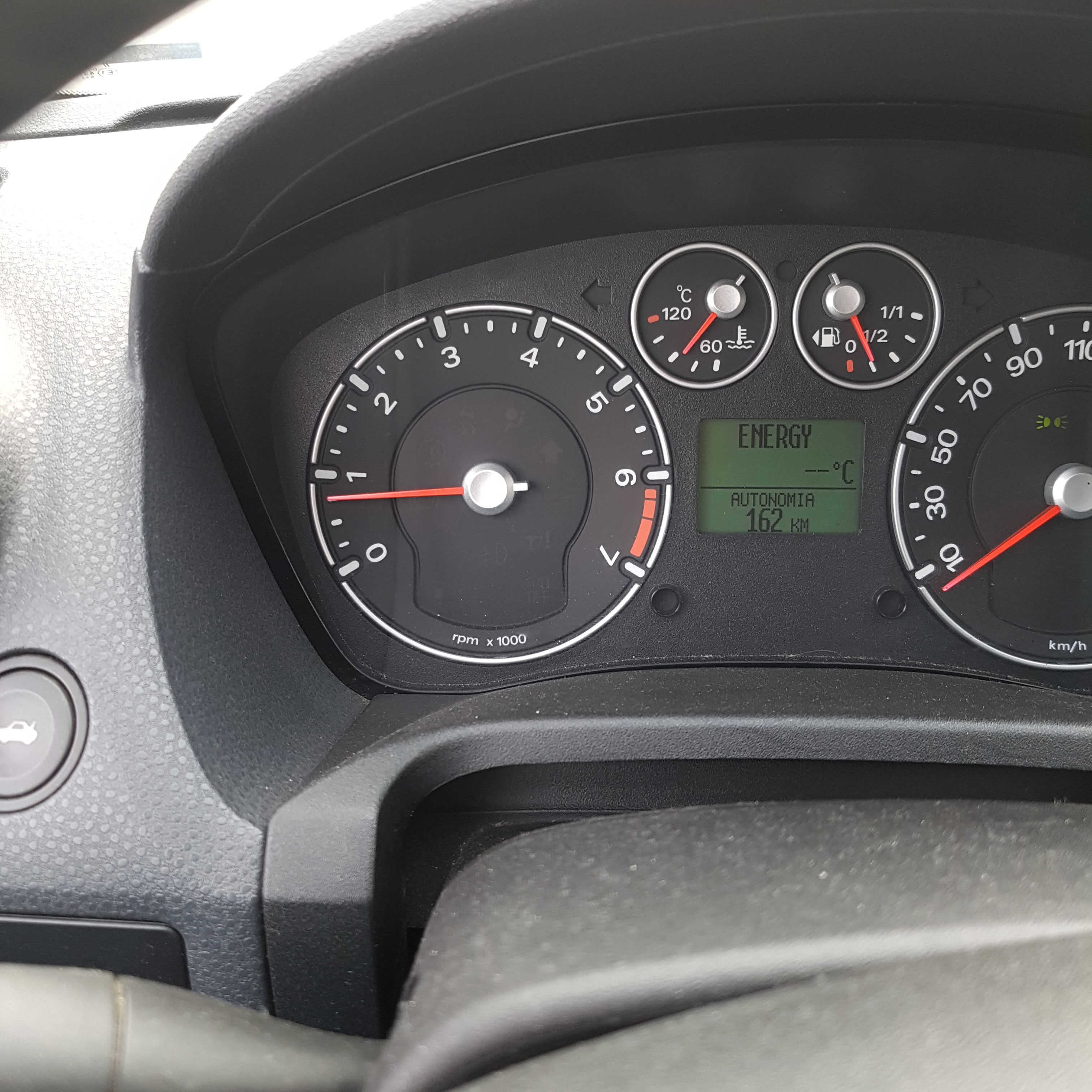

Жената има форд фиеста 2006г (фейслифта), двигателя мисля е 1.3 и 68кс. Някъде се води МК5 (уикипедия) някъде МК6 (обяви в олх) !
Проблема е , че в движение колата държи 1250 оборота по инерция.
При спряно положение са 800.
Проблем ли е или просто малките двигатели са така. Прилагам снимки

Ми карайки по инерция ти се опитваш да излъжеш компютъра че колата е спряла, обаче той разпознава движението и си взима съответното решение,- вдига си оборотите на минимални-безопасни за скороста която си отчита. Не карайте по инерция-никога.

Колкото и коли да съм имал, все ръчни кутии, винаги като пусна инерция (100 метра преди светофар примерно или по спускане по магистрала) оборотите си падат на нормалните (600-800). 1250 ми се струват прекалено
Твоята кола, като освободиш от скорост и си с 40км/ч на 1200 ли стои или си пада на нормални, все едно е спряла.
Имам 2 други коли, друга марка, които си заковават 800 оборота при движение без включена скорост.

Нормално е.

нямаш никакъв проблем, всичко е нормално!

Не за всички коли. За някои коли е така. Списък не ми се прави. Ама 1200 оборота малко множко ми се виждат. Най- добре да каже някой с такава кола. Писах че е нормално, защото е нормално на место да са 800 оборотите, а след потегляне при движение по инерция да станат 900, при загрял двигател. При студен май са по високи. Въпроса ми е интересен и ще се радвам ако се разнищи каква е логиката на производителя.

И за бензина, и за дизела е нормално да държи малко по-високи обороти като я пуснеш по инерция. Спирачките са ти с вакуум, куп неща имаш, дето са зависими по някакъв начин от обороти, за да работят нормално. Кола 2006-та, производителя ти е сложил компютър да ги мисли вместо теб тия работи кога какви обороти и трябват на колата. Що се занимавате с глупости не мога да разбера. Това ако нещо не му е наред, веднага ще ти запише грешка. Компютъра си има таблици със стойностите на всички сензори от-до и си сравнява непрекъснато с данните в реално време.

От клипа на fordmaniac като пусне колата поинерция, е малко под 1000, което за мен е ПРИЕМЛИВО.
Но определено 1250 при моя случай НЕ е приемливо. Незнам двамата колеги, които са писали че е нормално - как е при техните коли :)

За всеки случай, виж дали кутията ти на въздушния филтър е затворена както трябва.

Вече 6 години карам, фиеста 2002 г. Мк6, 1.4 бензин/газ и мога да потвърдя, че държи по-високи обороти на свободна, при мен са 1100~1150 някъде там като спре на място падат на 800 както на газ така и на бензин.

Ескорта ми (1.6 16V) държеше 1100 по инерция. Причина:
S_C написа:
18 ное 2018, 11:21
С 2 думи - нормално е.
