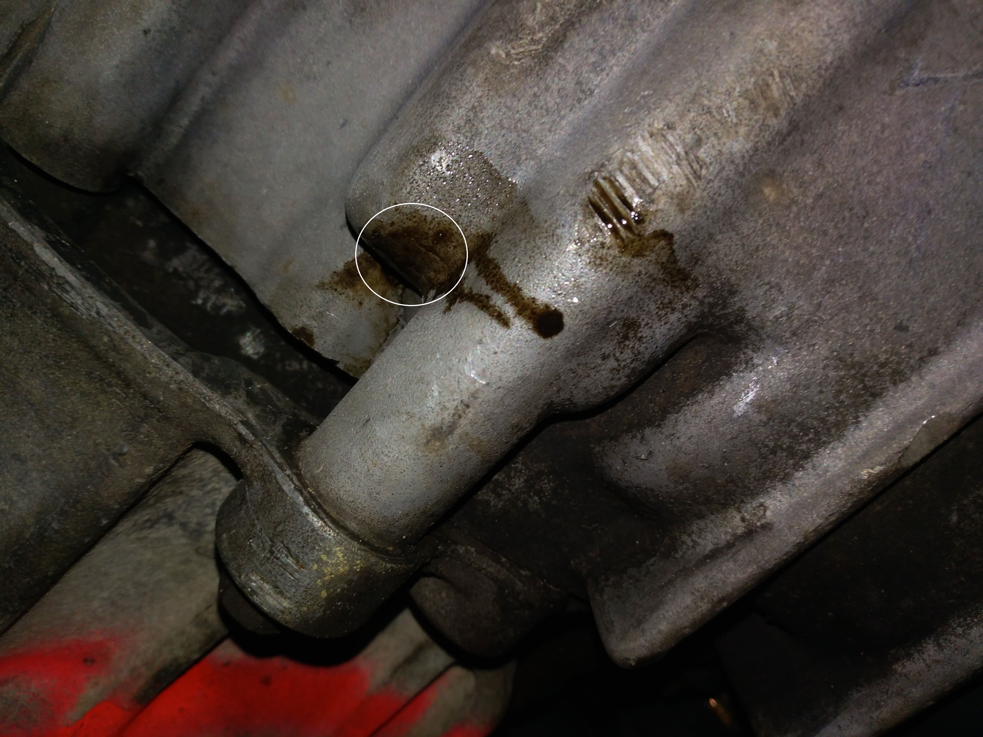

Колеги някой имал ли е такъв проблем с теч от скоростите лагер помпата е сменена съединителя също преди 300км от какво може да е това преди да сменя лагер помпата и съединителя пак сълзеше. ПОМАГАЙТЕ КОЛЕГИ за което ще съм ви много благодарен

Колега, за да ти кажем какво е, ТИ трябва да ни кажеш какво изтича, двигателно масло, трансмисионно масло или спирачна течност?

ебати хубавата снимка, забърши малко там и карай. Колега снимай от къде идва теча, а не къде свършва !!!!!!!!!!!!!!!!!!!

Колега трансмисионно масло е
трансмисионно масло e

Значи семеринга на първичния вал на кутията. Ако не прави голяма локва карай докато стане фрапиращо или дойде време за смяна на съединителя.
съединителя и лагер помпата са сменени преди 320км

За това като се разглобява нещо,- се гледа всичко и се отстраняват разни повреди. Сега демонтаж на скорости е 100 лева, заради смяна на семеринг за 10 лева.............., как ти звучи ? На мен ми звучи като набутване- излишно похарчени пари, поради недоглеждане от страна на амтомонтьора.
когато откарах колата уш при най–добрия в града и му казах да сменя каквото е необходимо
след като видях че сълзи от скоростите му върнах колата и ми излезе с обяснението че според него била здрава

Тя си е здрава кутията, но като тече масло, може и да не остане здрава. А в последните години много малко автомонтьори се наемат да ремонтират скоростни кутии.

Да, пък доколкото си спомням, на тази кутия за да се смени семерингата, трябва да се разглоби цялата.
